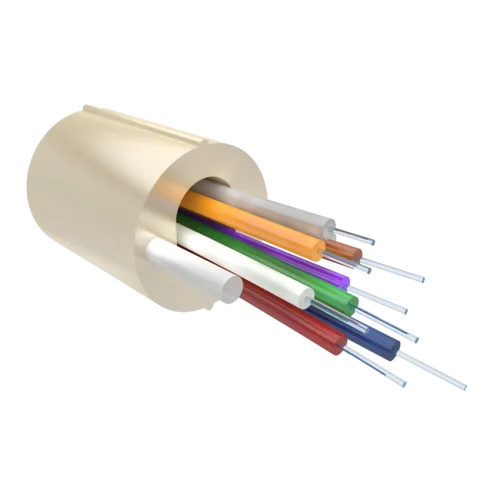

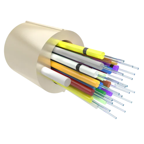

Кабель оптический Alpha Mile RISER предназначен для вертикальной прокладки внутри зданий между этажами с использованием лотков, коробов и т.д., находит широкое применение в сетях FTTH по технологии PON. Конструкция кабеля обеспечивает легкий доступ к волокнам с помощью специального инструмента.
Конструкция:
Кабель представляет собой полностью диэлектрическую конструкцию и может содержать от двух до сорока восьми оптических волокон в буферном покрытии 900 мкм и повышенной устойчивостью к микроизгибам. Наружная оболочка изготовлена из полиэтилена не поддерживающего горение и нулевым содержанием галогенов - нг(А)-HF. Использование кабелей в такой оболочке необходимо при их прокладке в местах, где может возникнуть угроза отравления людей продуктами горения в случае пожара. Устойчивость к продольным натяжениям кабелю придают силовые элементы - два FRP прутка.
Цена указана за 1км. Кабель поставляется под заказ, для уточнения сроков поставки обращайтесь к менеджерам.
Тип оптического кабеляRiser
Диэлектрическая конструкцияДа
Количество волокон20
Тип волокнаSM (G.652.D)
Диаметр кабеля, мм10,5
Силовой элементДва стеклопластиковых прутка
Диаметр силового элемента, мм1,0
Стойкость к растяжению, кН0.5
Материал оболочкинг(А)-HF
Цвет оболочкиБелый
Температура монтажа, °Cот -10 до 50
Температура хранения, °Cот -40 до 60
Масса кабеля, кг/км105
Стандартная строительная длина, км4
Тип барабана12
