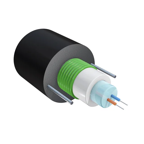

Оптический кабель SNR-FOCB-UT-0-02-RD-C предназначен для прокладки в кабельной канализации и обеспечивает надежную защиту от грызунов и механических повреждений.
Конструкция:
Кабель представляет конструкцию с центральным оптическим модулем, который может содержать от двух до двенадцати оптических волокон. Для защиты волокон от воздействия водорода модуль заполнен гидрофобным гелем. На модуль наложена гофрированная стальная лента с ламинированным покрытием. В конструкцию кабеля входят силовые элементы - две стальные проволоки. Внешняя оболочка кабеля изготовлена из HDPE (полиэтилен высокой плотности).
Тип оптического кабеляВ кабельную канализацию
Диэлектрическая конструкцияНет
Количество волокон2
Тип волокнаSM (G.657.A1)
Диаметр кабеля, мм7,9
Силовой элементДве стальные проволоки
Диаметр силового элемента, мм1,0
Тип брониСтальная гофрированная лента
Стойкость к растяжению, кН1.5
Материал оболочкиHDPE
Цвет оболочкиЧерный
Температура монтажа, °Cот -30 до 50
Температура хранения, °Cот -50 до 50
Температура эксплуатации, °Cот -40 до 60
Масса кабеля, кг/км76
Стандартная строительная длина, км4
Тип барабана12
