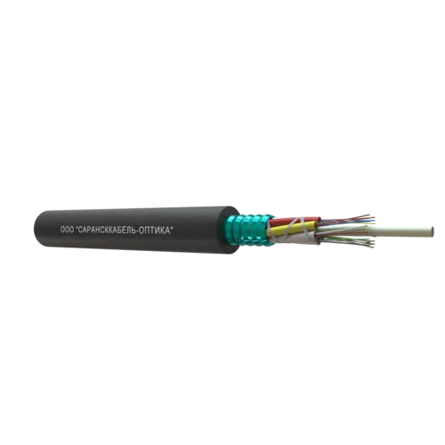

Кабель оптический ОКЛм-0,22-48П-2,7 кН, канализационный, 2,7кН, 48 волокон Corning SMF-28 Ultra
Сарансккабель-Оптика
Назначение
Оптический кабель ОКЛм-0,22-48П-2,7 кН предназначен для прокладки в кабельной канализации, трубах, коллекторах, туннелях.
Описание конструкции:

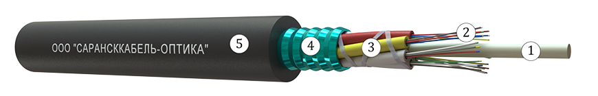

Кабель содержит сорок восемь оптических волокон Corning SMF-28® Ultra (более подробно в разделе "Ссылки и загрузки"). Сердечник данной конструкции кабеля состоит из повива оптических модулей и при необходимости кордельных заполениетей. Элементы  сердечника кабеля скручены методом правильной знакопеременной (SZ) скрутки вокруг центрального силового элемента- стеклопластикового прутка. Продольная герметизация сердечника кабеля обеспечивается гидрофобинольным заполнителем. Повив элементов закреплен обмоткой из двух полиэстеровых нитей. Поверх скрутки наложена стальная лента с двухсторонним ламинированным покрытием. Скрутка под стальной лентой покрыта гидрофобинольным заполнителем. Защитная оболочка -  полиэтилена высокой плотности.
  1. Центральный силовой элемент
  2. Оптическое волокно
  3. Повив оптических модулей из ПБТ, заполненных гидрофобным гелем
  4. Броня из стальной гофрированной ленты
  5. Защитная оболочка
