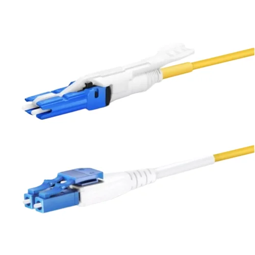

Оптический патчкорд с CS разьёмом специально разработан для модуля следующего поколения 200/400Gb QSFP28-DD и OSFP и отвечает требованиям CWDM4, FR4, LR4 и SR2.
CS разъём уменьшенного размера не только обеспечивает низкую вставку и высокие возвратные потери, сравнимые с существующими разъемами LC, но также может уменьшить занимаемую площадь. Разъемы CS облегчают отсоединение оптических волокон.
Данный патчкорд также предназначен для соединения кроссов оптоволоконных сетей. Он также совместим с сетями 40 и 100Gb
Основные преимущества:
  • CS адаптер имеет меньший размер и более высокую плотность по сравнению с дуплексным адаптером LC;
  •  Низкие вносимые потери, хорошая взаимозаменяемость и воспроизводимость.

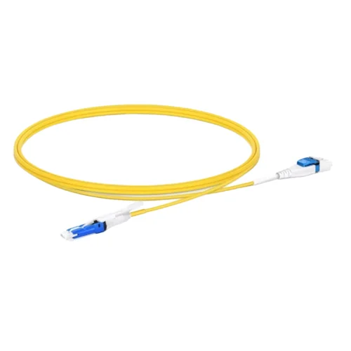

Технические характеристики
Тип патчкордаРаспределительный (Duplex)
Тип волокнаSM (G.657.A1)
Тип коннектора ACS
Тип коннектора BLC
Тип полировки коннектора AUPC
Тип полировки коннектора BUPC
Длина патч-корда, м1,5
Диаметр кабеля, мм2,0
Материал оболочкиLSZH
Заменяемость, дБ≤0,20
Обратное отражение, дБ≥50
Минимальный радиус изгиба, мм10
Диапазоны температур
Температура хранения, °Cот -20 до 70
Температура эксплуатации, °Cот -10 до 60
