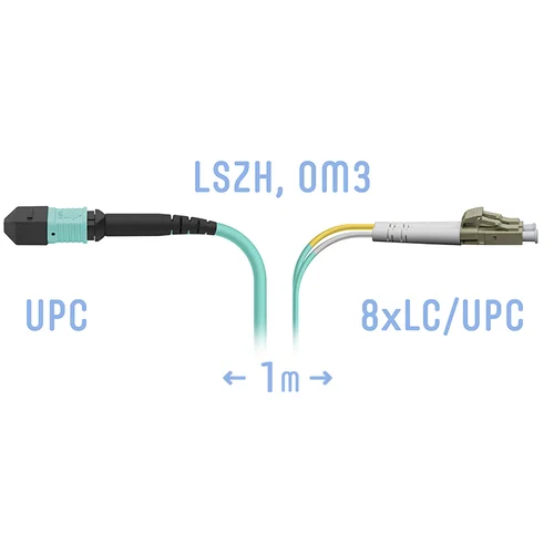

Оптический патчкорд MPO/UPC (Female) - 8 LC/UPС, Duplex, MM, 8 волокон диаметром 50/125 (OM3), 1 метр.
3 601
Отгрузим в ТК для доставки: 30 марта
Оптический разъем MPO (Multi-fiber push-on) является разумной альтернативой для кабельной инфраструктуры систем высокой плотности, где используются сотни или тысячи портов.
Патчкорд MPO/UPC - 8LC/UPC используется для подключения LC-портов активного оборудования к кассетам MPO-LC, а также для соединения с кабельными сборками MPO-MPO через проходные адаптеры.
Патчкорд MPO/UPC - 8LC/UPC представляет из себя кабель с пустотелой буферной трубкой с 8 волокнами диаметром 50/125 мкм (категория OM3) и внешней оболочкой из LSZH(Low Smoke Zero Halogen) бирюзового цвета. Соединение двух кабельных оболочек выполнено с помощью переходника «MIDI fan-out» уменьшенного размера. Переходник «MIDI fan-out» также используется в качестве силового элемента, за который кабельная сборка фиксируется внутри или снаружи коммутационной панели.

Технические характеристики
Тип патчкордаРаспределительный (Duplex)
Тип волокнаMM (OM3)
Тип коннектора AMPO
Тип коннектора BLC
Тип полировки коннектора AUPC
Тип полировки коннектора BUPC
Длина патч-корда, м1
Диаметр кабеля, мм3,0
Материал оболочкиLSZH
Цвет оболочкиБирюзовый
Воспроизводимость, дБ≤0,10
Заменяемость, дБ≤0,20
Обратное отражение, дБ≥50
