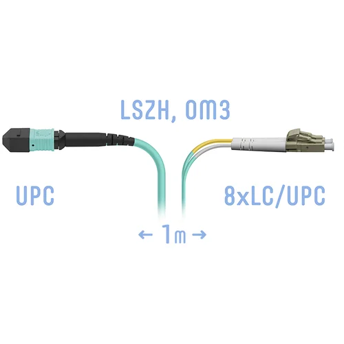

Оптический разъем MPO (Multi-fiber push-on) является разумной альтернативой для кабельной инфраструктуры систем высокой плотности, где используются сотни или тысячи портов.
Патчкорд MPO/UPC - 8LC/UPC используется для подключения LC-портов активного оборудования к кассетам MPO-LC, а также для соединения с кабельными сборками MPO-MPO через проходные адаптеры.
Патчкорд MPO/UPC - 8LC/UPC представляет из себя кабель с пустотелой буферной трубкой с 8 волокнами диаметром 50/125 мкм (категория OM3) и внешней оболочкой из LSZH(Low Smoke Zero Halogen) бирюзового цвета. Соединение двух кабельных оболочек выполнено с помощью переходника «MIDI fan-out» уменьшенного размера. Переходник «MIDI fan-out» также используется в качестве силового элемента, за который кабельная сборка фиксируется внутри или снаружи коммутационной панели.
Применение:
  • оперативная Plug & Play организация зон распределения подсистем ЦОД и высокоплотных СКС;
  • коммутация приложений Gigabit Ethernet, Fiber Channel, 10G Ethernet, InfiniBand;
  • подключение активного оборудования по схеме Interconnect или Crossconnect;
  • переход от многоволоконных MPO к стандартным оптическим разъемам;
  • поддержка передачи на основе параллельной оптики 40/100 Гбит/с;
  • создание систем с возможностью гибкой реконфигурации.
Особенности:
  • позволяют быстро провести монтаж в тех случаях, когда на одном конце сегмента должны использоваться отдельные соединения LC — например, при прямом подключении к активному оборудованию;
  • обеспечивают оптимизированную плотность портов — многоволоконный разъем MPO относится к классу компактных коннекторов— при этом поддерживается до 8 коннекторов LC (4 Duplex LC);
  • сегменты MPO-LC обычно используются для соединения шкафов между собой;
  • сегменты MPO-LC в конфигурации «гидра» идеально подходят для организации близко расположенных соединений, например, в пределах одной и той же стойки или шкафа.
