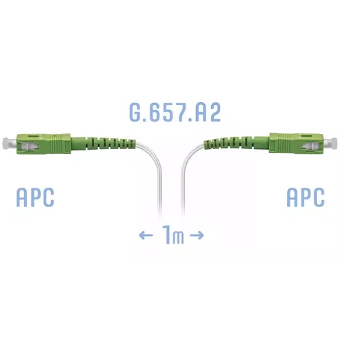

Патчкорд FTTH SC/APC-SC/APC представляет собой отрезок одноволоконного FTTH-кабеля, усиленного двумя FRP-прутками (Fiber Reinforced Plastic), длиной 1 метр, оконцованный с двух сторон оптическими коннекторами SC, тип полировки - APC (Angled Physical Contact). В данных патчкордах используется одномодовое волокно с уменьшенными потерями на изгибе G.657.A2.

Тип патчкордаFTTH
Тип волокнаSM (G.657.A1)
Тип коннектора ASC
Тип коннектора BSC
Тип полировки коннектора AAPC
Тип полировки коннектора BAPC
Длина патч-корда, м1
Материал оболочкиLSZH
Цвет оболочкиБелый
Воспроизводимость, дБ≤0,10
Заменяемость, дБ≤0,20
Обратное отражение, дБ≥50
Минимальный радиус изгиба, мм15
Диапазоны температур
Температура эксплуатации, °Cот -40 до 70
