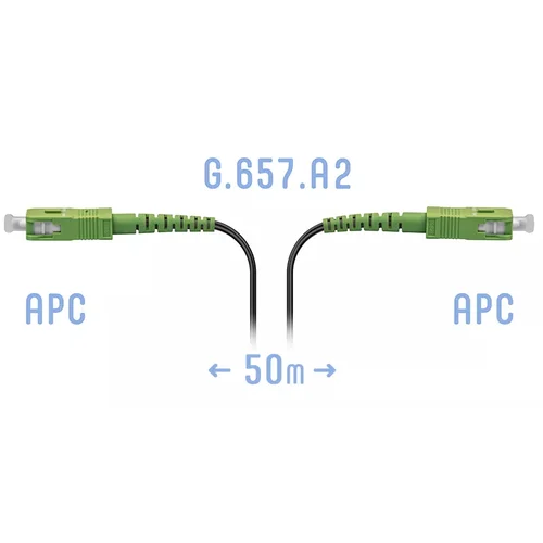

Патчкорд FTTH – это специальный шнур (коммутационный кабель), который имеет конструкцию, подходящую для внешнего использования в условиях жесткой эксплуатации с большой вероятностью механических нагрузок, а также внутри помещений. Обеспечивает низкие потери на изгибах малого радиуса.
Патчкорд FTTH SC/APC-SC/APC представляет собой отрезок одноволоконного FTTH-кабеля, усиленного двумя FRP-прутками (Fiber Reinforced Plastic) и стальной проловокой, длиной 50 метров, оконцованный с двух сторон оптическими коннекторами SC, тип полировки - APC (Angled Physical Contact). В данных патчкордах используется одномодовое волокно с уменьшенными потерями на изгибе G.657.A2.
Оболочка кабеля выполнена из LSZH материала.
Основное применение подключение абонентов в сетях GPON/PON, FTTH и других оптических сетях с глубоким проникновением оптики.

| Артикул | Длина, м. |
| SNR-PC-FTTH-SC/APC-E-25m | 25 |
| SNR-PC-FTTH-SC/APC-E-50m | 50 |
| Технические характеристики | |
| Тип патчкорда | FTTH |
| Тип волокна | SM (G.657.A2) |
| Тип коннектора A | SC |
| Тип коннектора B | SC |
| Тип полировки коннектора A | APC |
| Тип полировки коннектора B | APC |
| Материал пластика | Соответствует UL94V-0 |
| Длина патч-корда, м | 50 |
| Материал оболочки | LSZH |
| Цвет оболочки | Черный |
| Типичные вносимые потери, дБ | 02±01 |
| Максимальные вносимые потери, дБ | 0,5 |
| Воспроизводимость, дБ | ≤0,10 |
| Заменяемость, дБ | ≤0,20 |
| Обратное отражение, дБ | ≥50 |
| Минимальный радиус изгиба, мм | 15 |
| Количество подключений | Более 1000 раз |
| Диапазоны температур | |
| Температура хранения, °C | от -40 до 70 |
| Температура эксплуатации, °C | от -40 до 70 |
