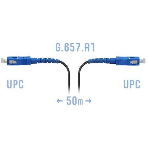

Патчкорд FTTH – это специальный шнур (коммутационный кабель), который имеет конструкцию, подходящую для внешнего использования в условиях жесткой эксплуатации с большой вероятностью механических нагрузок, а также внутри помещений. Обеспечивает низкие потери на изгибах малого радиуса.
Патчкорд FTTH SC/UPC-SC/UPC представляет собой отрезок одноволоконного FTTH-кабеля, усиленного двумя FRP-прутками (Fiber Reinforced Plastic), длиной 50 метров, оконцованный с двух сторон оптическими коннекторами SC, тип полировки - UPC (Ultra Physical Contact). В данных патчкордах используется одномодовое волокно с уменьшенными потерями на изгибе G.657.A1.
Оболочка кабеля выполнена из LSZH материала.
Основное применение подключение абонентов в сетях GPON/PON, FTTH и других оптических сетях с глубоким проникновением оптики.
