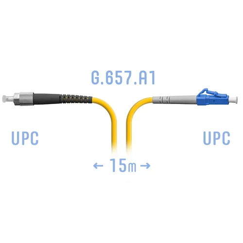

Оптический патчкорд предназначен для подключения функциональных блоков оптического телекоммуникационного оборудования между собой и к оптическому распределительному оборудованию (кроссу). Оптический патчкорд LC/UPC - FC/UPC представляет собой отрезок симплексного оптического кабеля длиной 15 метров и внешним диаметром 3 мм, оконцованный с одной стороны коннектором LC и FC - с другой, тип полировки UPC (Ultra Physical Contact).
Преимуществом патчкордов LC-FC является надежность разъемного соединения и малый уровень прямых потерь.
Данный патчкорд содержит волокно G.657.А1: одномодовое волокно с подавленным "водяным пиком" и уменьшенными потерями на изгибе.

| Технические характеристики | |
| Тип патчкорда | Распределительный (Simplex) |
| Тип волокна | SM (G.657.A1) |
| Тип коннектора A | LC |
| Тип коннектора B | FC |
| Тип полировки коннектора A | UPC |
| Тип полировки коннектора B | UPC |
| Материал пластика | Соответствует UL94V-0 |
| Длина патч-корда, м | 15 |
| Диаметр кабеля, мм | 3,0 |
| Материал оболочки | LSZH |
| Цвет оболочки | Желтый |
| Типичные вносимые потери, дБ | 02±01 |
| Максимальные вносимые потери, дБ | 0,5 |
| Воспроизводимость, дБ | ≤0,10 |
| Заменяемость, дБ | ≤0,20 |
| Обратное отражение, дБ | ≥50 |
| Минимальный радиус изгиба, мм | 15 |
| Количество подключений | Более 1000 раз |
| Диапазоны температур | |
| Температура хранения, °C | от -40 до 70 |
| Температура эксплуатации, °C | от -20 до 70 |
