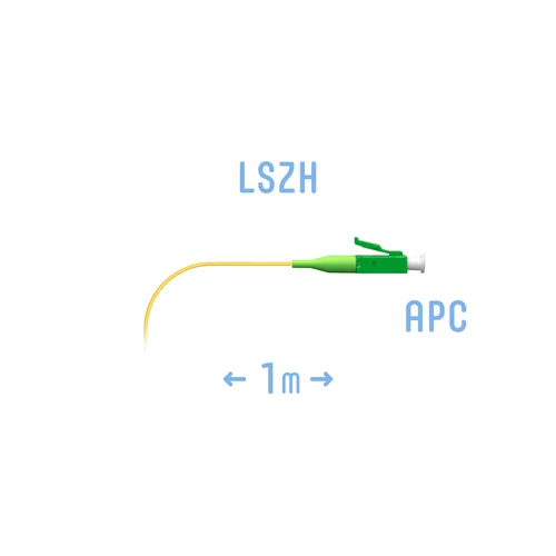

Пигтейл LC/APC, SM, 1 метр (диаметр 0,9 мм)
Пигтейл LC/APC SM (0.9) 1 m
46,30
20 октября, бесплатно
Отгрузим в ТК для доставки: 21 октября
Оптический пигтейл LС/APC представляет собой отрезок оптического волокна в буферном покрытии 0,9 мм и длиной 1 метр, оконцованный с одной стороны коннектором LС, тип полировки - АPC (Angled Physical Contact).
Наружная оболочка пигтейла изготовлена из LSZH (Low Smoke Zero Halogen).
Пигтейл применяется для оконцовки оптических кабелей в кроссах или боксах путем сварки, или механического соединения свободного конца пигтейла с волокном кабеля.
Основные характеристики:
  • Малые вносимые потери;
  • Малое отражение;
  • Хорошая воспроизводимость;
  • Хорошая заменяемость;
Пигтейлы поставляются в виде монтажных шнуров удвоенной длины (неразрезанные).
Пигтейлы отгружаются кратно монтажному шнуру. - SNR-PC-LC/APC-A-2m (0,9)
Информация для заказа:
Артикул Длина, м.
pigtail LC/APC SM 0,5 m 0,5
pigtail LC/APC SM 1 m 1
pigtail LC/APC SM 1.5 m 1,5
По желанию заказчика изготовляем пигтейлы:
  • разной длины;
  • с любым типом волокна как G.657.A, так и G.652.D;
  • с любым типом коннектров;
  • типом полировки;
  • SM или MM.
Тип патчкордаРаспределительный (Simplex)
Тип волокнаSM (G.652.D)
Тип коннектора ALC
Тип полировки коннектора AAPC
Диаметр кабеля, мм0,9
Материал оболочкиLSZH
Цвет оболочкиЖелтый
Типичные вносимые потери, дБ≤0,20
Максимальные вносимые потери, дБ≤0,20
Воспроизводимость, дБ≤0,10
Заменяемость, дБ≤0,20
Обратное отражение, дБ≥50
Кратность заказа2
