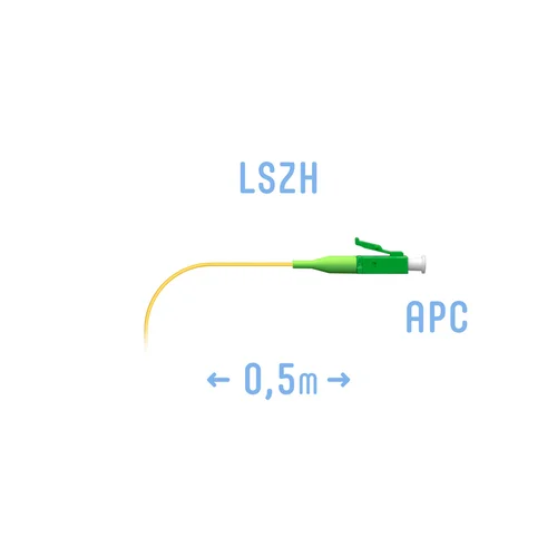

Пигтейл LC/APC, SM, 0,5 метра (диаметр 0,9 мм)
Пигтейл LC/APC SM (0.9) 0,5 m
Оптический пигтейл LС/APC представляет собой отрезок оптического волокна в буферном покрытии 0,9 мм и длиной 0,5 метра, оконцованный с одной стороны коннектором LС, тип полировки - АPC (Angled Physical Contact).
Наружная оболочка пигтейла изготовлена из LSZH (Low Smoke Zero Halogen).
Пигтейл применяется для оконцовки оптических кабелей в кроссах или боксах путем сварки, или механического соединения свободного конца пигтейла с волокном кабеля.
