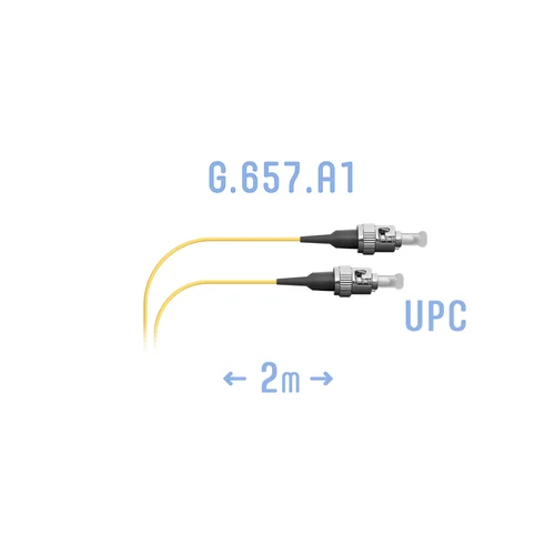

Шнур монтажный ST/UPC - ST/UPC представляет собой отрезок оптического волокна в буферном покрытии 0,9 мм и длиной 2 метра, оконцованный с двух сторон коннекторами ST, тип полировки - UPC (Ultra Physical Contact).
Наружная оболочка шнура изготовлена из LSZH (Low Smoke Zero Halogen).
Данный монтажный шнур содержит волокно G.657.А1: одномодовое волокно с подавленным "водяным пиком" и уменьшенными потерями на изгибе.
Основные характеристики:
- Малые вносимые потери;
- Малое отражение;
- Хорошая воспроизводимость;
- Хорошая заменяемость;
- Высокая температурная стабильность.
Используется в качестве пигтейлов.
| Технические характеристики | |
| Тип патчкорда | Распределительный (Simplex) |
| Тип волокна | SM (G.657.A1) |
| Тип коннектора A | ST |
| Тип коннектора B | ST |
| Тип полировки коннектора A | UPC |
| Тип полировки коннектора B | UPC |
| Материал пластика | Соответствует UL94V-0 |
| Длина патч-корда, м | 2 |
| Диаметр кабеля, мм | 0,9 |
| Материал оболочки | LSZH |
| Цвет оболочки | Желтый |
| Типичные вносимые потери, дБ | 02±01 |
| Максимальные вносимые потери, дБ | 0,5 |
| Воспроизводимость, дБ | ≤0,10 |
| Заменяемость, дБ | ≤0,20 |
| Обратное отражение, дБ | ≥50 |
| Минимальный радиус изгиба, мм | 15 |
| Количество подключений | Более 1000 раз |
| Диапазоны температур | |
| Температура хранения, °C | от -40 до 70 |
| Температура эксплуатации, °C | от -20 до 70 |
