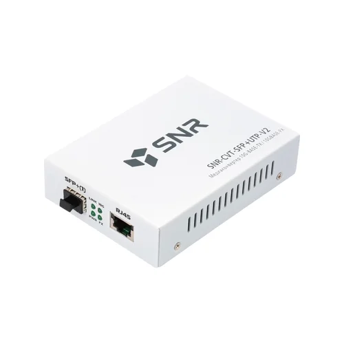

Медиаконвертер SNR-CVT-SFP+UTP-V2 подходит для соединения устройств с "медными" и "оптическими" 10G портами. Из наиболее часто встречаемых это серверы и NAS.
Основные характеристики:
  • Преобразование 1/10G-BASE-T / 10G-BASE-FX
  • поддержка 2R-регенерации
  • поддержка горячей замены модулей

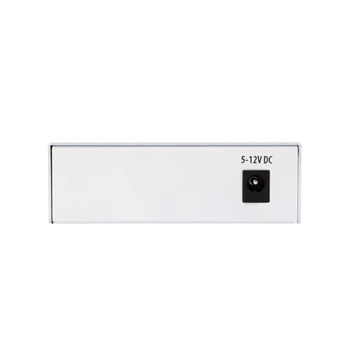

  • источник питания: DC 5V (3A);
  • диапазон рабочих температур: 0...+50 С;
  • габаритные размеры: 140х102х22мм.
Тип трансивераСлот под SFP
Максимальное расстояние, кмОпределяется SFP
Возможность установки в шассиНет

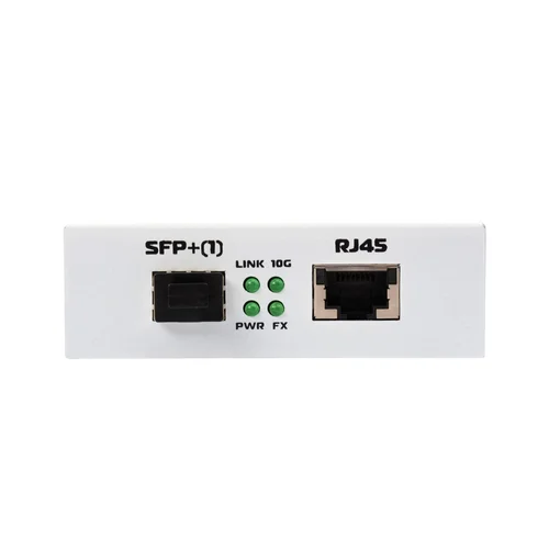

Здравствуйте. Поддерживается ли преобразование 1GBase-TX(RJ-45)/10GBase-FX(SFP+) ? На крышке указано только 10GBase-TX/10GBase-X. В описании 1/10G-BASE-T / 10G-BASE-FX.
NAG
05.03.2026, 11:33
Добрый день! Медиаконвертер поддерживает работу в вариантах (RJ45-SFP) 1G-1G, 10G-10G.
