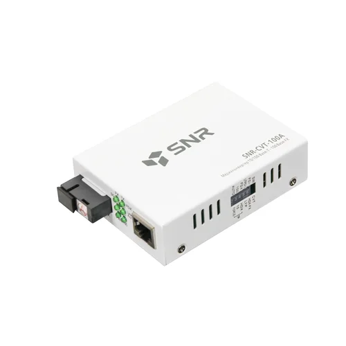

Медиаконвертер SNR-CVT-100A и SNR-CVT-100B осуществляют преобразование интерфейсов «витая пара - одномодовый оптический кабель по одному волокну» для сетей Ethernet 10/100BASE-TX и 100BASE-FX. Устройства позволяют одновременно передавать и получать сигналы на длинах волн 1310 нм и 1550 нм по одному оптическому волокну на расстояние до 20 км.  Медиаконвертеры имеют 1 порт RJ-45 для витой пары и 1 порт для оптического кабеля (SC-коннектор). На порту для витой пары реализована поддержка автоматического определения скорости, режимов работы (полнодуплексный или полудуплексный), полярности MDI/ MDI-X, что упрощает установку медиаконвертера в существующей сети. Конвертер поддерживает функцию управления LFP (Link Fault Pass-through) для порта FX.
Скорость передачи данных Витая пара 10/100 Full./Half Duplex
Оптическое волокно 100Mbps
Длинна волны Tx 1310 нм
Дальность передачи =20км

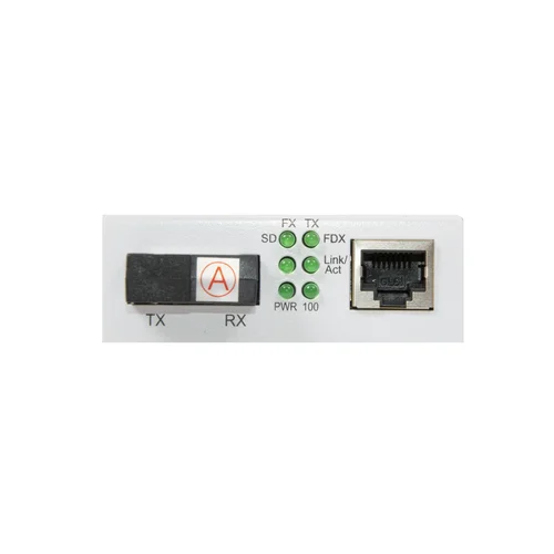

LED индикаторы
PWR
TP LINK/ACT
100Fiber LINK/ACT

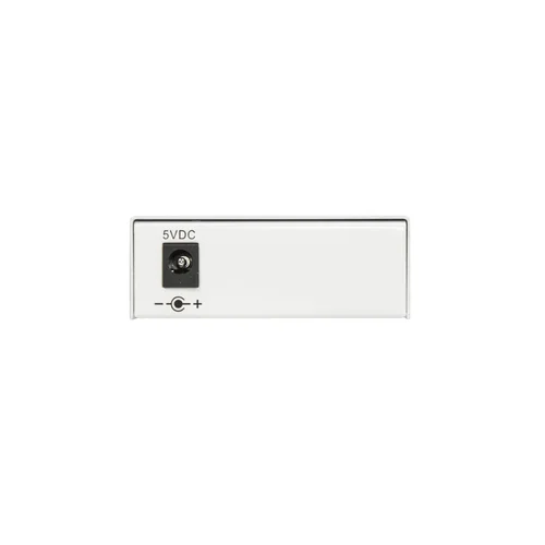

Пользователь-VK91466
29.03.2023, 10:56
Добрый день Какой разъем штекера на блоках питания 5.5 на 2.1 или 5.5 на 2.5?
NAG
30.03.2023, 05:52
Добрый день! 2.5/5.5
