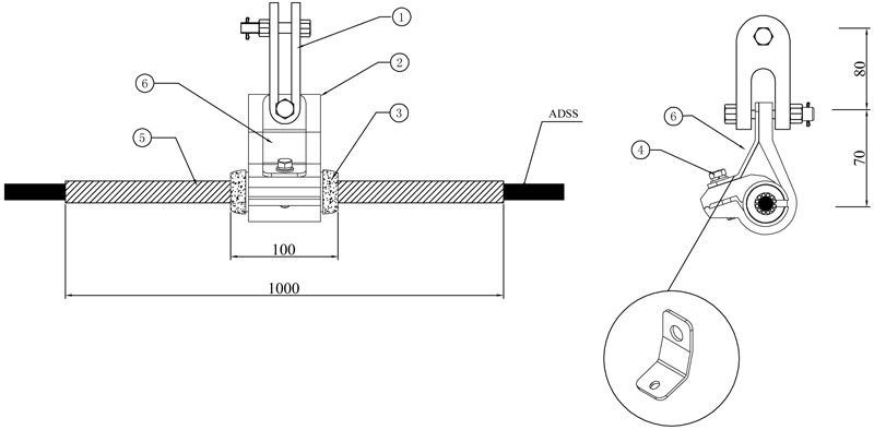

Зажим (подвес) поддерживающий промежуточный применяется для подвеса самонесущих оптических кабелей (ADSS), длина пролета - 100...200м, диаметр кабеля 15,6-16,6мм.
Зажим (подвес) поддерживающий промежуточный (диаметр 15,6-16,6мм; 100-200м)
Поддерживающие зажимы используется для подвеса самонесущих оптических кабелей с внешним диаметром от 15,6 до 16,6мм на проходных опорах при длине пролетов линии от 100 до 200м.
Зажимы SNR-SCS-166/15 рекомендуется использовать для прямых участков кабельной трассы или же при углах поворота трассы не более 25°.
Зажим состоит из серьги, подвеса, резинового зажима, крепежного элемента и болта.
1 - Серьга;
2 - Подвес;
3 - Резиновый зажим;
4 - Болт;
5 - Протектор;
6 - Крепежный элемент.
