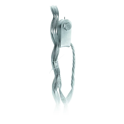

Зажим натяжной спиральный (НСО), 15 кН, c протектором, диаметр зажимаемого кабеля 13,5~14,5 мм
832,42
Спиральные зажимы предназначены для анкерного крепления самонесущего оптического кабеля (ADSS), монтируемого на линиях городского электрохозяйства (уличного освещения, наземного электротранспорта), элементах зданий и сооружений при длине пролетов более 100 м. Крепеж состоит из протектора - для защиты оболочки кабеля от повреждения, силовой спирали и коуша.
Протектор спиральный применяется для защиты оптических самонесущих кабелей от механических повреждений в местах пересечения с другими кабельными линиями, опорами, зданиями и прочими препятствиями. Протектор представляет собой пряди спиралей, скрепленных между собой специальным раствором, с внутренней стороны которых нанесен абразив.
Коуш представляет собой металлическую основу, с помощью которой зажим крепится к опоре. Существует множество модификаций для различных длин пролета, нагрузки и прочности заделки кабеля.
Зажим натяжной спиральный (НСО) представляет собой U-образную прядь из нескольких спиральных проволок, скрепленных между собой специальным раствором с внутренней стороны которых нанесен абразив. Зажим изготавливается в климатическом исполнении УХЛ, категории 1. Обеспечивает прочность заделки кабеля и не влияет на механические и оптические характеристики кабеля.

Комплект поставки SNR-НСО-15-13,5/14,5П:
  • коуш;
  • спираль силовая Lc=800-950 мм, состоящая из 5-ти проклеенных между собой спиралей и нанесенным абразивом;
  • протектор Lc=1000-1200 мм (количество прядей зависит от диаметра кабеля).
Вид арматурыСпиральные
Максимально допустимая нагрузка, кН15,0
Диаметр зажимаемого элемента, ммот 13.5 до 14.5
Материал:Сталь горячего цинкования
Температура эксплуатации, °Cот -60 до 40
Длина зажима, ммЗажим: 800-950
Протектор: 1000-1200
ВЕС, КГ1,4
