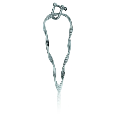

Зажим натяжной спиральный (НСО), без коуша, 2 кН, диаметр зажимаемого кабеля 5~5,5 мм
Зажим натяжной спиральный SNR-НСО-2-5,0/5,5
134,65
31 августа, бесплатно
Отгрузим в ТК для доставки: 1 сентября
Спиральные зажимы предназначены для анкерного крепления самонесущего оптического кабеля (ADSS), монтируемого на линиях городского электрохозяйства (уличного освещения, наземного электротранспорта), элементах зданий и сооружений при длине пролетов более 100 м. Крепеж состоит из протектора - для защиты оболочки кабеля от повреждения, силовой спирали и коуша.
Коуш представляет собой металлическую основу, с помощью которой зажим крепится к опоре. Существует множество модификаций для различных длин пролета, нагрузки и прочности заделки кабеля.
Зажим натяжной спиральный (НСО) представляет собой U-образную прядь из нескольких спиральных проволок, скрепленных между собой специальным раствором с внутренней стороны которых нанесен абразив. Зажим изготавливается в климатическом исполнении УХЛ, категории 1. Обеспечивает прочность заделки кабеля и не влияет на механические и оптические характеристики кабеля.
Расшифровка маркировки SNR-НСО-2-5,0/5,5:
  • НСО - зажим натяжной спиральный;
  • 2 - предназначен для кабелей с нагрузкой до 2 кН;
  • 5/5,5 - минимальный/максимальный диаметр зажимаемого кабеля;
  • К - наличие коуша.
Комплект поставки SNR-НСО-2-5,0/5,5:
  • коуш (в зависимости от комплекатции);
  • спираль силовая, состоящая из проклеенных между собой спиралей и нанесенным абразивом.
Вид арматурыСпиральные
Максимально допустимая нагрузка, кН2,0
Диаметр зажимаемого элемента, ммот 5 до 5.5
Материал:Сталь горячего цинкования
Температура эксплуатации, °Cот -60 до 40
Длина зажима, мм400-500
ВЕС, КГ0,2
Зажим натяжной спиральный SNR-НСО-2-5,0/5,5 c доставкой по всей России. Способ доставки вы выбираете при оформлении заказа: самовывоз со склада, курьером до адреса, в пункт выдачи заказа (ПВЗ) или до терминала транспортной компании.
