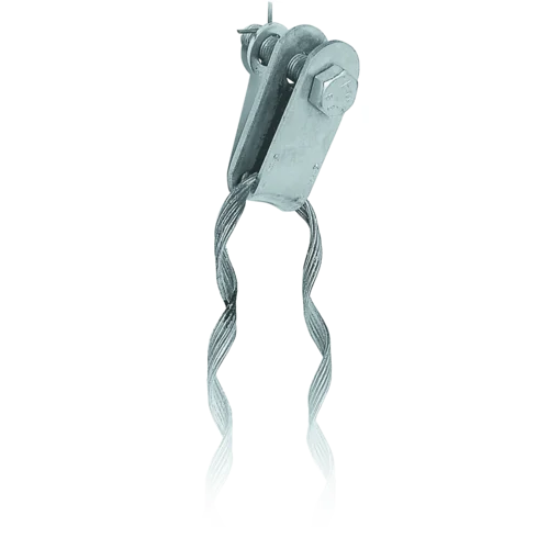

Зажим натяжной спиральный (НСО), 8 кН, c коушем, диаметр зажимаемого кабеля 12,0~13,6 мм
Зажим натяжной спиральный SNR-НСО-8-12/13,6К

Спиральные зажимы предназначены для анкерного крепления самонесущего оптического кабеля (ADSS), монтируемого на линиях городского электрохозяйства (уличного освещения, наземного электротранспорта), элементах зданий и сооружений при длине пролетов более 100 м. Крепеж состоит из протектора - для защиты оболочки кабеля от повреждения, силовой спирали и коуша.
Коуш представляет собой металлическую основу, с помощью которой зажим крепится к опоре. Существует множество модификаций для различных длин пролета, нагрузки и прочности заделки кабеля.
Зажим натяжной спиральный (НСО) представляет собой U-образную прядь из нескольких спиральных проволок, скрепленных между собой специальным раствором с внутренней стороны которых нанесен абразив. Зажим изготавливается в климатическом исполнении УХЛ, категории 1. Обеспечивает прочность заделки кабеля и не влияет на механические и оптические характеристики кабеля.
Расшифровка маркировки SNR-НСО-8-12/13,6К​​:
  • НСО - зажим натяжной спиральный;
  • 8 - предназначен для кабелей с нагрузкой до 8 кН;
  • 12/13,6 - минимальный/максимальный диаметр зажимаемого кабеля;
  • К - наличие коуша.
Комплект поставки SNR-НСО-8-12/13,6К​​:
  • коуш (в зависимости от комплекатции);
  • спираль силовая Lc=600-650 мм, состоящая из 5-ти проклеенных между собой спиралей и нанесенным абразивом.
Вид арматурыСпиральные
Максимально допустимая нагрузка, кН8,0
Диаметр зажимаемого элемента, ммот 12 до 13.6
Материал:Сталь горячего цинкования
Температура эксплуатации, °Cот -60 до 40
Длина зажима, мм600-650
ВЕС, КГ0,5
