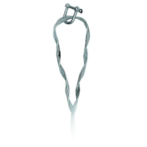

Зажим натяжной спиральный (НСО), 4 кН, c коушем, диаметр зажимаемого кабеля 5,3~6,0 мм
Зажим натяжной спиральный SNR-НСО-4-5,3/6,0К
163,93
Самовывоз со склада: через 3 недели, бесплатно
Спиральные зажимы предназначены для анкерного крепления самонесущего оптического кабеля (ADSS), монтируемого на линиях городского электрохозяйства (уличного освещения, наземного электротранспорта), элементах зданий и сооружений при длине пролетов более 100 м. Крепеж состоит из протектора - для защиты оболочки кабеля от повреждения, силовой спирали и коуша.
Коуш представляет собой металлическую основу, с помощью которой зажим крепится к опоре. Существует множество модификаций для различных длин пролета, нагрузки и прочности заделки кабеля.
Зажим натяжной спиральный (НСО) представляет собой U-образную прядь из нескольких спиральных проволок, скрепленных между собой специальным раствором с внутренней стороны которых нанесен абразив. Зажим изготавливается в климатическом исполнении УХЛ, категории 1. Обеспечивает прочность заделки кабеля и не влияет на механические и оптические характеристики кабеля.
Расшифровка маркировки SNR-НСО-4-5,3/6,0К:
  • НСО - зажим натяжной спиральный;
  • 4 - предназначен для кабелей с нагрузкой до 4 кН;
  • 5,3/6,0 - минимальный/максимальный диаметр зажимаемого кабеля;
  • К - наличие коуша.
Комплект поставки SNR-НСО-4-5,3/6,0К:
  • коуш (в зависимости от комплекатции);
  • спираль силовая Lc=400-500 мм, состоящая из 4-х проклеенных между собой спиралей и нанесенным абразивом.
Вид арматурыСпиральные
Максимально допустимая нагрузка, кН4,0
Диаметр зажимаемого элемента, ммот 5.3 до 6
Материал:Сталь горячего цинкования
Температура эксплуатации, °Cот -60 до 40
Длина зажима, мм400-500
ВЕС, КГ0,2
