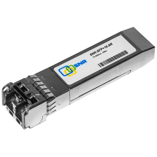

Двухволоконный модуль, SFP+ 16GBASE-SR, MM, разъем LC duplex, рабочая длина волны 850нм, дальность до 100М (5dB).
Модуль SFP+ оптический 16G, дальность до 100м (5dB), 850нм
12 560 ₽
Гарантия 36 месяцев
сегодня, бесплатно
Двухволоконный оптический модуль с форм-фактором SFP+ для 16G FC, поддерживает скорости fibre channel 2x, 4x, 8x, 16x, 10GBASE-SR. Предназначен для работы в многомодовом оптическом волокне (Multi mode fiber, MMF), максимальная дальность 100м, оптический бюджет 5дБ, duplex LC коннектор, соответствие рекомендациям SFF-8431 Multisource Agreement (MSA).
Все модели оптических модулей SNR могут быть изготовленны в промышленном (industrial, индустриальном) исполнении с диапазаном рабочих температур: -40..+85 С.
Трансиверы со скоростью передачи 1G и ниже, также как и 10G модели могут быть изготовленны с поддержкой функции цифровой диагностики и мониторинга (DDMI/DOM).
Совместимость модулей с Ethernet-оборудованием Cisco, Extreme, Juniper, HP, Dell, Force10, Huawei, Dlink и др. производителей, а также с оборудованием, поддерживающем другие технологиями передачи данных: FibreChannel, SONET/SDH: 4/8/10G FC, STM-64/OC-192 и др. уточняйте у менеджеров.
Возможно изготовление оптических модулей с вашим логотипом и P/N!
