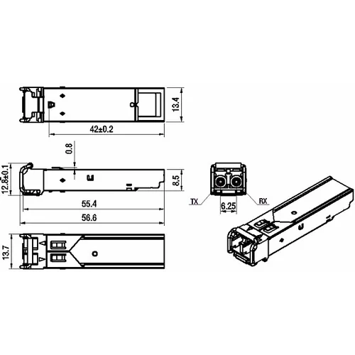

SNR-SFP+C57-10
004865
Двухволоконный модуль, SFP+ CWDM 10GBASE-LR/LW, разъем LC, рабочая длина волны 1570нм, дальность до 10км (10dB).
Модуль SFP+ CWDM оптический, дальность до 10км (10dB), 1570нм
11 632 ₽
Гарантия 36 месяцев
10 гигабитный модуль с форм-фактором SFP+, работающий по стандарту 10GBASE-LR/LW.
Использование 10 гигабитных модулей рекомендуется в проектах, где требуются высокопроизводительные неблокируемые решения, в центрах обработки данных, в центре крупномасштабных сетей или для подключения узлов уровня распределения, с критическими требованиями к пропускной способности соединений.
Модули поддерживают технологию цифровой диагностики, которая позволяет в реальном времени отслеживать параметры работы устройства, такие как: рабочая температура, отклонение тока лазера, излучаемая оптическая мощность, принимаемая оптическая мощность, напряжение питания.
Поддерживается система сигнализации о выходе параметров за пределы установленных допусков.
Основные характеристики:
  • Рабочая длина волны 1570
  • Поддерживает скорости 9.95Gb/s до 11.1Gb/s;
  • Поддержка «горячей» замены;
  • Максимальная дальность связи 10 км;
  • СWDM EML лазер, не требующий дополнительного охлаждения;
  • Duplex LC - connector;
  • Рассеиваемая мощность 3.0 Вт;
  • Поддержка функций цифровой диагностики;
  • Рабочая температура -5... 70 °C
  • Мощность излучения -3.. 1dBm
  • Чувствительность приемника -13dBm
Область применения:
  • 10GBASE-ER/EW 10G Ethernet
  • 1200-SM-LL-L 10G Fiber Channel
  • CWDM networks
  •  Other Optical Links
Тип модуляCWDM
Скорость модуля10Gbps
Тип оптического волокнаSMF
Длина волны Tx, нм1570
Оптический бюджет,дБ10
Мощность излучения, дБмот -3 до 1
Чувствительность приемника, дБм-13
Максимально допустимый уровень, дБм0,5
Форм-фактор модуляМодули SFP+
Тип коннектора модуляLC
Максимальное расстояние, км10
Расстояние передачи (диапазон), км1-10

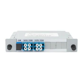

SNR-CWDM-DRP1-10GR-1510/1570
4 864 ₽
Транзит: 7 шт
SNR-CWDM-DRP1-10GR-1510/1570-1/2Slot
8 176 ₽
