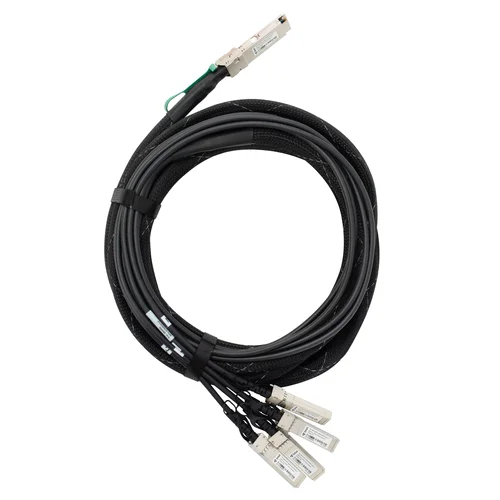

SNR-QSFP-40G-4xSFP+DAC-5
013337
Переходник с QSFP+ 40GBase-SR4, в 4-е SFP+ дальность до 5М
Модуль 40G QSFP-40G->4xSFP+ DAC, дальность до 5м
7 837 ₽
Гарантия 36 месяцев
завтра, бесплатно
Отгрузим в ТК для доставки: 9 ноября
40 гигабитный напрямую соединенный DAC модуль с форм-фактором QSFP+, совместимый со стандартом 40G Ethernet.
В комплект поставки входят:
  • модуль QSFP+;
  • медный кабель - 5м
  • SFP+ - 4 шт.
