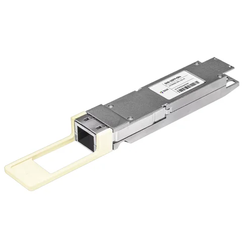

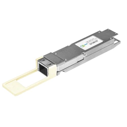

 40-гигабитный модуль с форм-фактором QSFP+, работающий по стандарту 40GBASE-SR4 и совместимый со стандартом 40GbE.
Область применения:
  • 40GBASE-SR4 Ethernet links;
Тип модуляМноговолоконный
Скорость модуля40Gbps
Тип оптического волокнаMMF
Длина волны Tx, нм850
Оптический бюджет,дБ2
Мощность излучения, дБмот -7.6 до 2.4
Чувствительность приемника, дБм-5,4
Максимально допустимый уровень, дБм3,4
Форм-фактор модуляМодули QSFP+
Тип коннектора модуляMPO
Максимальное расстояние, км0,001
Расстояние передачи (диапазон), км< 1
