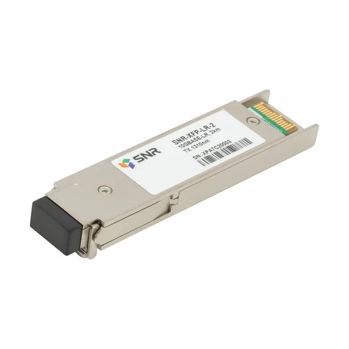

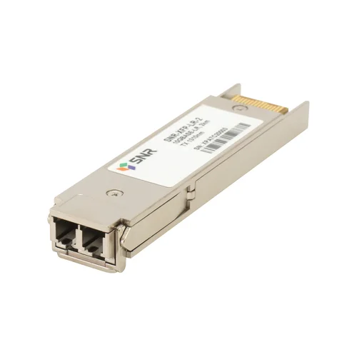

Двухволоконный модуль,XFP 10GBASE-LW/LR, разъем LC, рабочая длина волны 1310нм, дальность до 2км (9dB)
Модуль XFP оптический, дальность до 2км (9dB), 1310нм
