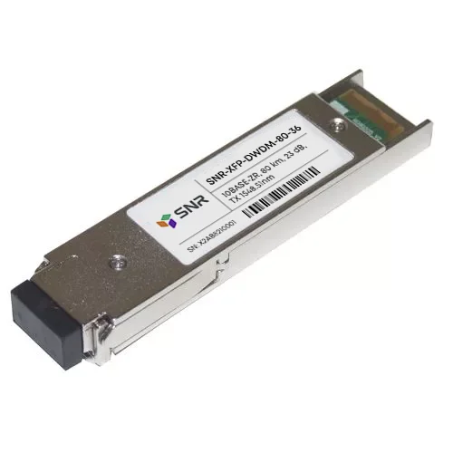

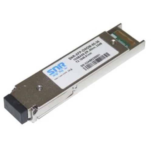

SNR-XFP-D36-80
003532
Двухволоконный модуль, XFP DWDM 10GBASE-ER/EW, разъем LC, рабочая длина волны 1548.51нм, дальность до 80км (23dB).
Модуль XFP DWDM оптический, дальность до 80км (23dB), 1548.51нм
44 180
Гарантия 36 месяцев
Уровень входного сигнала в данном типе модулей должен не превышать -8dBm, чтобы избежать выхода из строя APD приемника.
Модули поддерживают технологию цифровой диагностики, которая позволяет в реальном времени отслеживать параметры работы устройства, такие как: рабочая температура, отклонение тока лазера, излучаемая оптическая мощность, принимаемая оптическая мощность, напряжение питания.
Поддерживается система сигнализации о выходе параметров за пределы установленных допусков.
