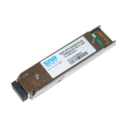

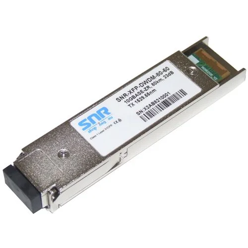

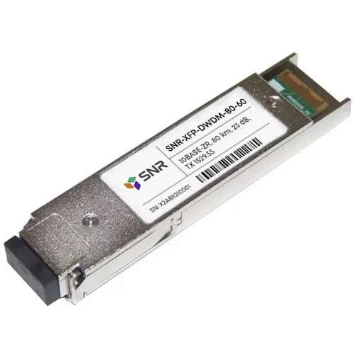

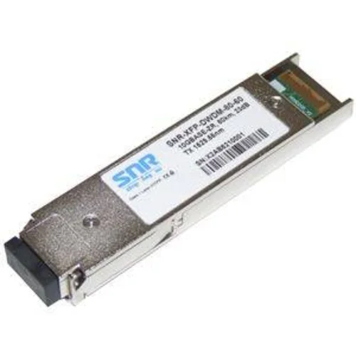

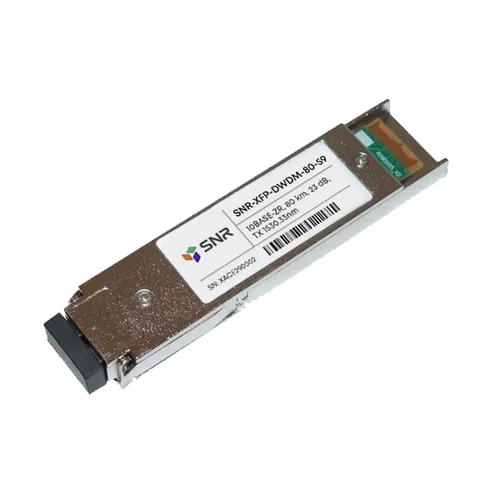

SNR-XFP-D60-80
003489
Двухволоконный модуль, XFP DWDM 10GBASE-ER/EW, разъем LC, рабочая длина волны 1529.55нм, дальность до 80км (23dB).
Модуль XFP DWDM оптический, дальность до 80км (23dB), 1529.55нм
42 413
Гарантия 36 месяцев
Уровень входного сигнала в данном типе модулей должен не превышать -8dBm, чтобы избежать выхода из строя APD приемника.
Модули поддерживают технологию цифровой диагностики, которая позволяет в реальном времени отслеживать параметры работы устройства, такие как: рабочая температура, отклонение тока лазера, излучаемая оптическая мощность, принимаемая оптическая мощность, напряжение питания.
Поддерживается система сигнализации о выходе параметров за пределы установленных допусков.
Основные характеристики:
  • 10GBASE Ethernet;
  • поддерживает скорости 9.95Gb/s до 11.1Gb/s;
  • поддержка «горячей» замены;
  • максимальная дальность связи 80 км;
  • DWDM EML лазер, не требующий дополнительного охлаждения;
  • Duplex LC - connector;
  • рассеиваемая мощность 3.5 Вт;
  • поддержка функций цифровой диагностики;
  • рабочая температура -5... 70 °C
  • мощность излучения 0.. 4dBm
  • чувствительность приемника -23dBm
