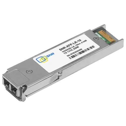

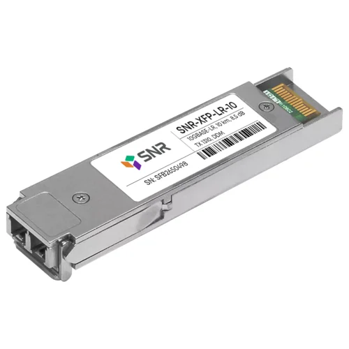

Двухволоконный модуль, XFP 10GBASE-LR/LW, разъем LC, рабочая длина волны 1310нм, дальность до 10км (8.5dB).
Модуль XFP оптический, дальность до 10км (8.5dB), 1310нм
7 992
Гарантия 36 месяцев
завтра, бесплатно
Отгрузим в ТК для доставки: 24 сентября
Модули поддерживают технологию цифровой диагностики, которая позволяет в реальном времени отслеживать параметры работы устройства, такие как: рабочая температура, отклонение тока лазера, излучаемая оптическая мощность, принимаемая оптическая мощность, напряжение питания.
Поддерживается система сигнализации о выходе параметров за пределы установленных допусков.
Основные характеристики:
  • 10GBASE-LR/LW 10G Ethernet;
  • поддерживает скорости 9.95Gb/s до 11.1Gb/s;
  • «горячая » замена;
  • максимальная дальность связи 10 км;
  • 1310nm EML/DFB лазер, не требующий дополнительного охлаждения;
  • LC - connector;
  • рассеиваемая мощность 2.5 Вт;
  • поддержка функций цифровой диагностики;
  • рабочая температура 0...+70 °C.

Спецификация
Тип модуляДвухволоконный
Скорость модуля10Gbps
Тип оптического волокнаSMF
Длина волны Tx, нм1310
Оптический бюджет,дБ8,5
Мощность излучения, дБм-6
Чувствительность приемника, дБм-14,5
Максимально допустимый уровень, дБм0,5
Форм-фактор модуляМодули XFP
Тип коннектора модуляLC
Максимальное расстояние, км10
