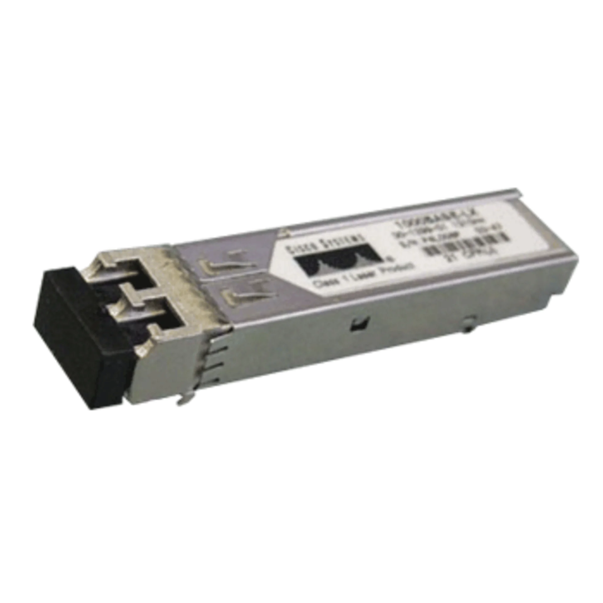

Двухволоконный модуль Cisco SFP 1000Base-LX/LH, разъем duplex LC, рабочая длина волны TX/RX 1310нм, одномодовое оптоволокно (SMF), дальность до 10км, система цифрового мониторинга (DOM, DDMI)
Модуль оптический Cisco GLC-LH-SMD
