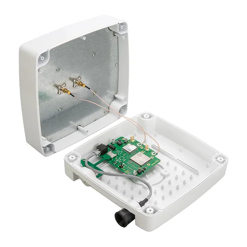

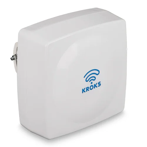

Роутер в уличном корпусе с интегрированной LTE-антенной, коэффициент усиленя 15 dBi. Поддержка LTE Cat. 4 и WI-FI 2,4 ГГц 802.11 b/g/n MIMO 2x2
Роутер Kroks Rt-Ubx DS m4 со встроенным модемом Quectel LTE cat.4

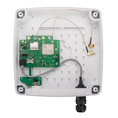

Роутер Kroks Rt-Ubx DS m4 оснащён встроенным модемом Quectel с поддержкой LTE Cat.4 с поддержкой двух SIM-карт, которые работают только в поочередном режиме (если одна SIM-карта активна, то другая отключена). Предусмотрена возможность создания резервного канала между SIM-картами

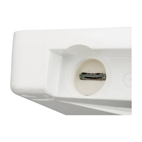

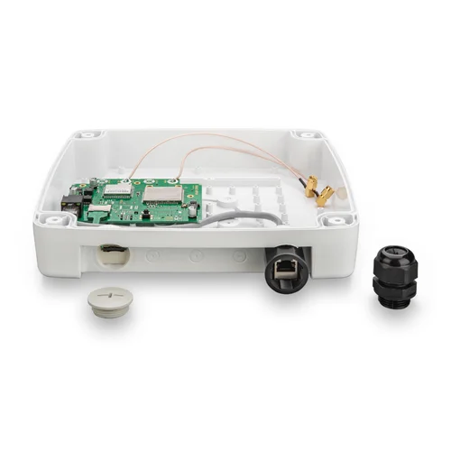

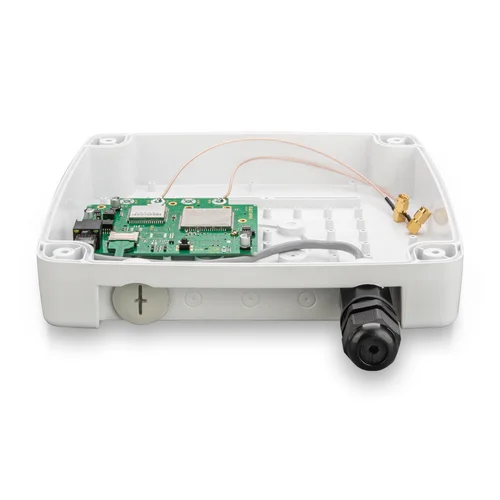

Устройство выполнено в герметичном уличном корпусе, со встроенной антенной с коэффициентом усиления 15 dBi и поддержкой диапазона частот 1700-2700 МГц. Разъёмы для SIM-карт располагаются на корпусе антенны и закрываются герменичной крышкой, что позволяет производить установку SIM-карт без разбора корпуса.

Примечание. Антенна для Wi-Fi сети приобретается отдельно, и может быть установлена как внутри корпуса так и снаружи (есть возможность заказа модели с выводом разъёмов на корпус для подключения внешней Wi-Fi антенны)
