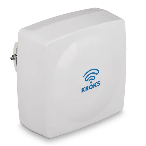

Роутер в уличном корпусе с интегрированной LTE-антенной, коэффициент усиления 15 dBi. Поддержка LTE Cat. 6 и WI-FI 2,4 ГГц 802.11 b/g/n MIMO 2x2
Роутер Kroks Rt-Ubx DS e6 со встроенным модемом Quectel LTE cat.6
КРОКС

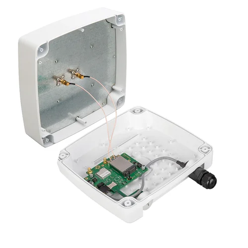

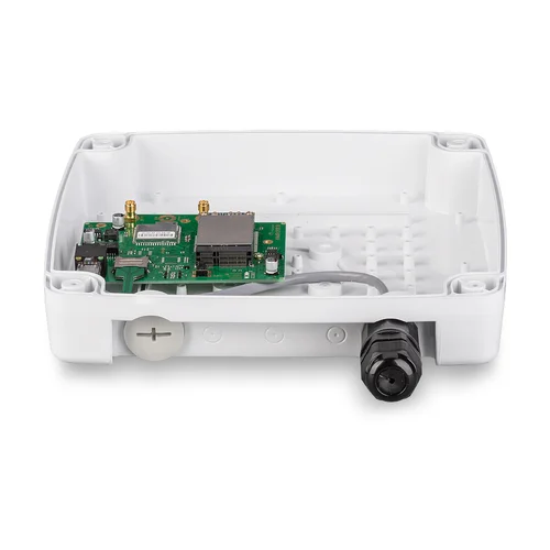

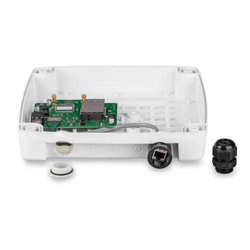

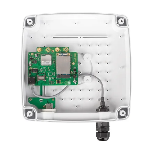

Роутер Kroks Rt-Ubx DS e6 оснащён встроенным модемом 4G Quectel с поддержкой LTE Cat.6 с поддержкой двух SIM-карт, которые работают только в поочередном режиме (если одна SIM-карта активна, то вторая отключена).   Предусмотрена возможность создания резервного канала между SIM-картами.

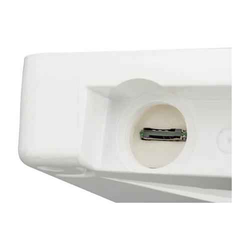

Устройство выполнено в герметичном уличном корпусе, со встроенной антенной с коэффициентом усиления 15 dBi и поддержкой диапазона частот 1700-2700 МГц. Разъёмы для SIM-карт располагаются на корпусе антенны и закрываются герменичной крышкой, что позволяет производить установку SIM-карт без разбора корпуса.
