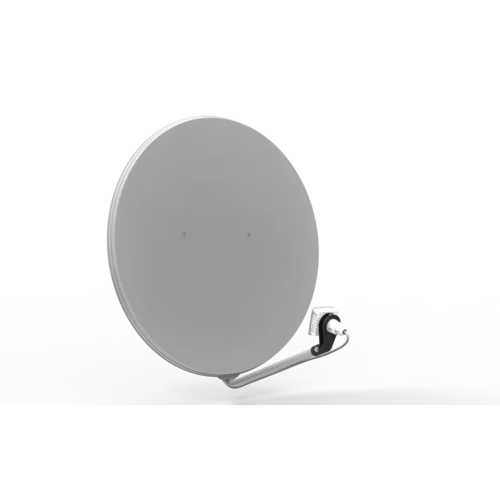

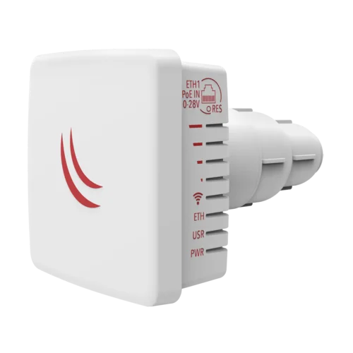

RBLDFG-5acD – радиомодуль, поддерживающий стандарты беспроводной связи 802.11a/n/ac, использующийся совместно со стандартной антенной спутникового ТВ. В данной сборке параболическая антенна выполняет роль отражателя, фокусирующего радиоволну.

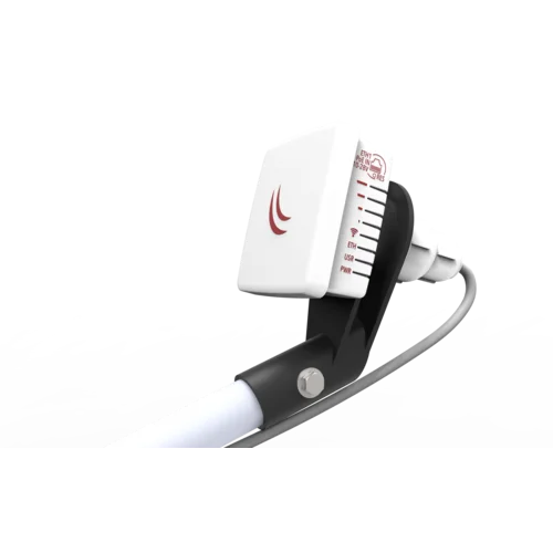

Устройство приспособлено к стандартным 40 мм креплениям для ресивера на параболических антеннах – это позволяет с легкостью использовать практически любой отражатель спутникового телевидения для организации высокопроизводительного радиомоста на дальние расстояния. А используя параболический отражатель диаметром 100 см, возможно достичь усиления антенны до ~33dBi
