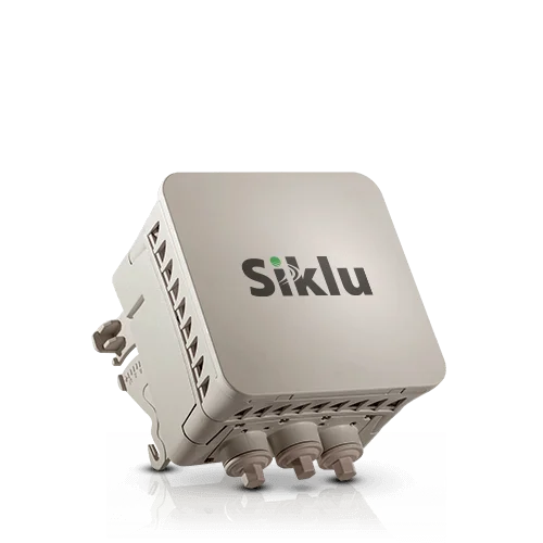

Внешний радиоблок Siklu EH-1200FX-ODU-L-EXT, Tx Low Band
EH-1200FX-ODU-L-EXT
100 887 ₽
Внешний радиоблок Siklu EH-1200FX-ODU-H-EXT, Tx High Band
EH-1200FX-ODU-H-EXT
100 887 ₽

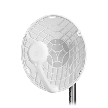

Беспроводной мост Ubiquiti GigaBeam Long Range 60/5 ГГц
GBE-LR-EU
43 761 ₽

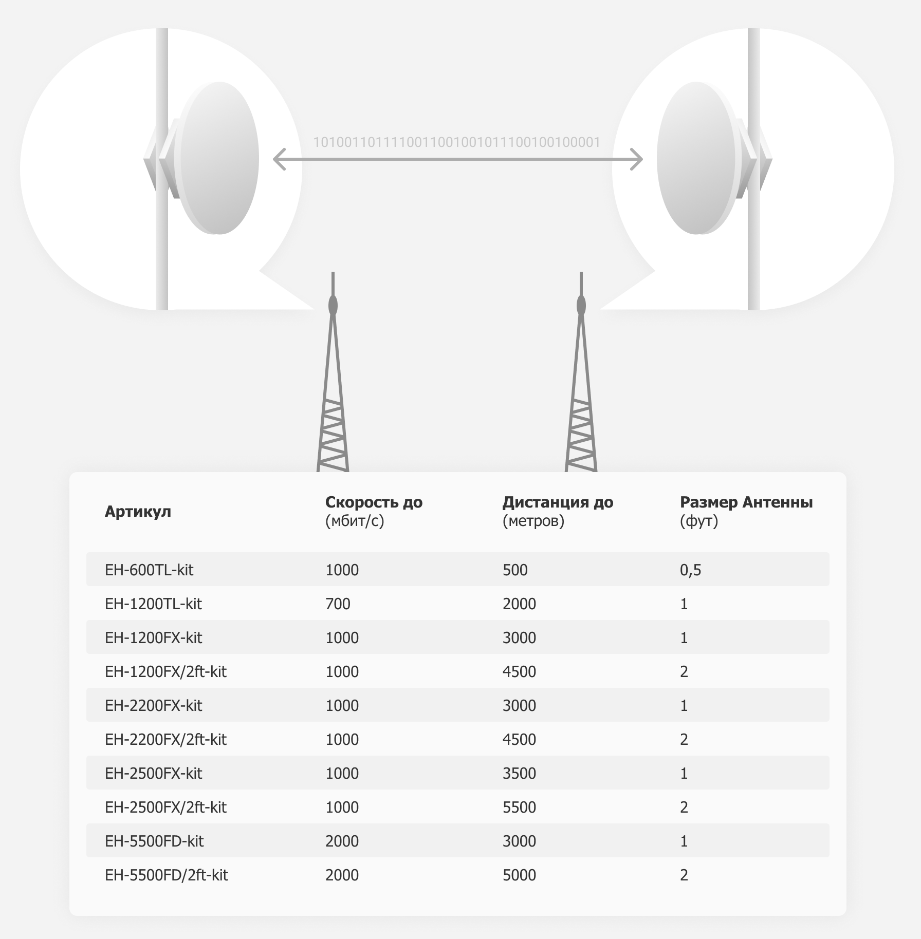

  • Если целью является максимальная пропускная способность, следует присмотреться к устройствам в миллиметровом диапазоне 70 - 80 ГГц. Так как, чем выше частота, на которой идет прием и передача, тем больше данных можно передать (согласно теореме Котельникова, Найквиста и Шеннона). Полу- и полнодуплексные устройства в этом частотном диапазоне предлагает израильская компания Siklu. Здесь следует принять во внимание особенности физики распространения волн этого диапазона. Атмосферные частицы и пары воды в воздухе существенно ослабляют сигнал, поэтому протяженность таких беспроводных каналов в самом идеальном случае не может превышать 5 - 7 километров. На практике же удается получить рабочие каналы связи протяженностью в 2 - 3 км. Осадки (снег и дождь), туман  почти полностью рассеивают сигнал и приводят к полной деградации линка. Поэтому к техническому решению прикладывается такой параметр, как коэффициент доступности (КД). Это параметр в процентах показывает время доступности канала связи в году. Однако, есть в миллиметровом диапазоне приятный бонус - получение частот, согласно решению ГКРЧ №10-07-04-01 и 10-07-04-02, носит уведомительный характер. Если в ТЗ требуется большее расстояние и доступность линка даже в непогоду, следует присмотреться к устройствам в диапазоне 2,4, 5, 6 или 11 ГГц.
