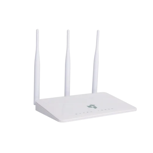

Беспроводной маршрутизатор, 802.11 b/g/n/ac, 2.4GHz 2T2R, 5GHz 1T1R , 4xLAN + 1xWAN (RJ45 10/100Мбит/с), поддержка IPv6
Беспроводной маршрутизатор SNR-CPE-MD1.1, 802.11a/b/g/n/ac, 5xFE RJ45
О продукте
SNR-CPE-MD1.1 предназначен для проводного и беспроводного (по технологии Wi-Fi) подключения пользователей в квартирах, домах и малых офисах. Маршрутизатор обладает высокой пропускной способностью, обеспечивает работу (в том числе туннельных протоколов L2TP и PPPoE) на скорости интерфейса без потерь производительности, вызванных загрузкой процессора. Wi-Fi роутер SNR-CPE-MD1.1 поставляется с предустановленным ПО SNR-CPE, разработанным и оптимизированным под используемую аппаратную базу.
Как и предшествующая модель, Wi-Fi маршрутизатор SNR-CPE-MD1.1 поддерживает стандарт IEEE 802.11b/g/n и технологию MIMO2x2, а также 802.11a/ac, что позволяет работать в двух частотных диапазонах 2.4ГГц и 5ГГц одновременно на максимально высоких скоростях - до 733Мбит/с. Маршрутизатор оснащен тремя внешними антеннами с усилением 5dBi и имеет большую зону Wi-Fi покрытия со стабильной передачей данных. Поддержка двух диапазонов позволяет не только использовать более свободную частоту 5ГГц для передачи данных, но и реализовать схему, в которой Wi-Fi роутер выступает одновременно в качестве беспроводного клиента (режим APCli) на одной частоте (например, 5ГГц), и точки доступа для конечных устройств на другой (например, 2.4ГГц).

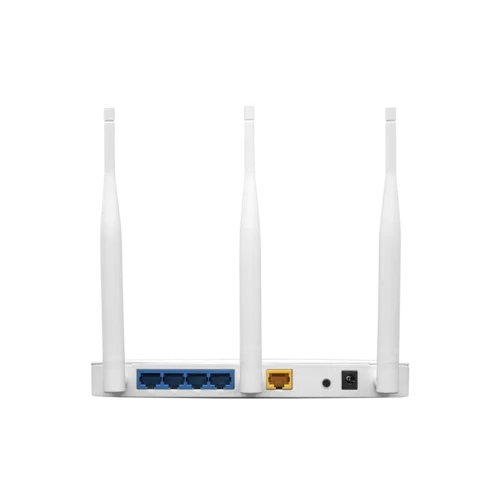

Портов LAN4
Портов WAN1
