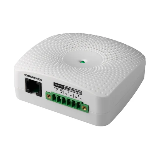

Датчик параметров внешней среды SE9602 предназначен для измерения температуры, относительной влажности окружающей среды. Датчик работает только в совокупности с сетевой картой SE9601. Дополнительно для работы сухих контактов необходимо подключение внешнего источника питания
Описание:
SE9602 Датчик параметров внешней среды для SNMP-адаптера однофазных ИБП Systeme Electric
Физические характеристики:
Интегрированные:
- температуры (0-100ºС ± 1,5ºС)
- влажности (10–90% ±3%)
- два входных реле (2-pin)
Подключение к карте SE9601 через кабель CAT5e (3м кабель в комплекте, до 15 метров)
Для работы реле необходимо номинальное напряжение на входе 12В пост. тока (внешний
источник питания)
Размеры модуля (ДШВ): 80 x 78 x 28.5 мм
Габаритные размеры (ДШВ): 125 x 125 x 33 мм
Вес нетто модуля 68 грамм
