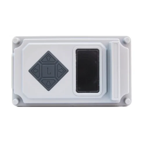

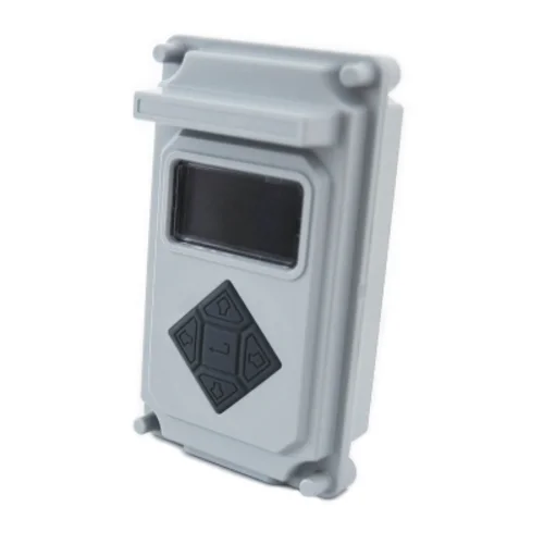

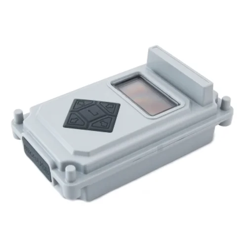

Устройство тестирования сетей стандарта LoRaWAN®. Благодаря встроенному аккумулятору устройство может автономно работать в течение нескольких часов. ТС-11 отправляет в LoRaWAN® сеть специальный сигнал, в ответ на который сеть сообщает ему количество базовых станций, принявших данный сигнал и качество сигнала. Эти данные тестер отображает на дисплее всякий раз при нажатии кнопки. Устройство может применяться для тестирования сетей стандарта LoRaWAN® при их разворачивании и настройке. Тестер помогает принять решение о наилучшем размещении базовых станций и оконечных устройств относительно друг друга.

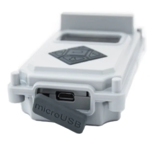

| USB-порт | micro-USB, 5 В, 500 мА |
