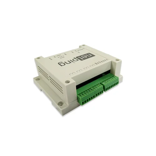

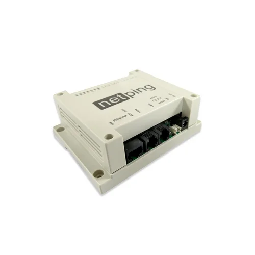

Устройство NetPing Input+Relay — это компактное устройство для установки на плоскую поверхность или DIN-рейку для удаленного мониторинга датчиков, оснащенное 4 встроенными маломощными реле. Дает возможность подключать датчики типа «сухой контакт» и датчики с интерфейсом 1-wire. Подключаемые к нему датчики двери, движения, удара, сирены предупредят о несанкционированном доступе. Датчики качества электропитания позволяют отслеживать величину напряжения на фазе электропитания и передавать данные в среду мониторинга для построения трендов/графиков напряжения рабочей сети. Датчики температуры, влажности, протечки позволят получать своевременные уведомления о нештатных ситуациях, а датчик наличия электропитания — своевременные уведомления о сбоях и пропадании питания в бытовой сети. Также устройство имеет встроенный термодатчик, передающий температуру внутри корпуса самого устройства.
Устройство NetPing Input+Relay поставляется без блока питания. Для работы можно использовать блок питания 12В 2А.
NetPing Input+Relay v2 можно подключить к питанию с помощью Сплиттера PoE, но при этом запрещается подключать Внешний модуль для аккумуляторов NetPing 85М2.
Основные характеристики:
  • Ethernet-порты 10/100-BASE-TX;
  • корпус с кронштейнами для возможности крепления на DIN-рейку;
  • 4 встроенных перекидных реле на 24 В с индикацией включения;
  • поддержка 1-Wire-датчиков;
  • 4 Input-линии для подключения датчиков типа «сухой контакт»;
  • поддерживаются внешние датчики: температуры, влажности, двери, протечки, наличия 220 В, удара, движения и другие.
