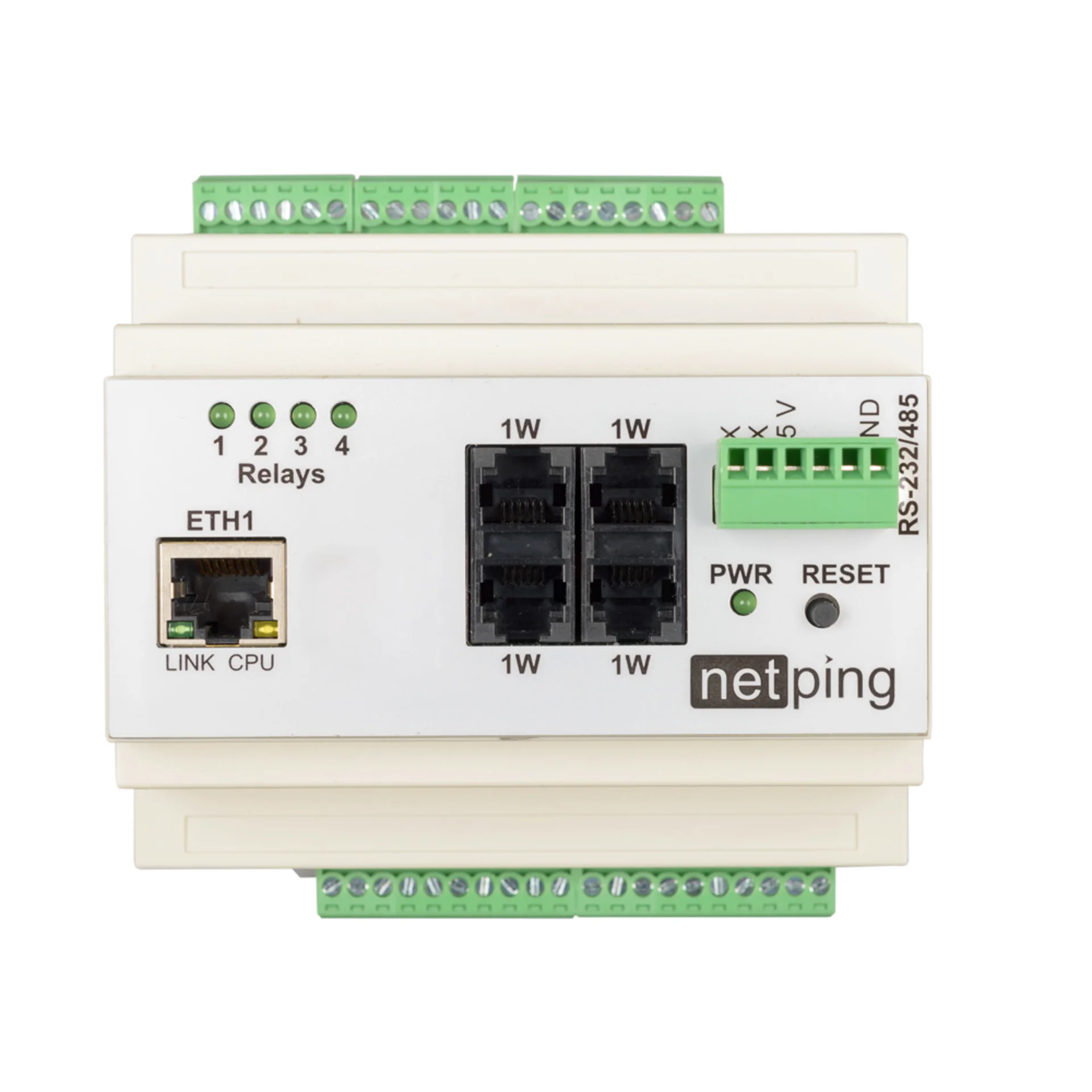

Устройство удаленного мониторинга датчиков по сети Ethernet/Internet на DIN-рейку. Позволяет удаленно получать информацию о состоянии датчиков и уведомления о срабатывании датчиков, управлять подключенными устройствами.
Устройство мониторинга NetPing v5
NetPing
49 155
Гарантия 24 месяца
  • Компактный корпус для крепления на DIN-рейку;
  • Поддержка 1-Wire-датчиков;
  • 16 Input и 4 Output линии для подключения внешних датчиков и управления внешними устройствами;
  • 4 встроенных низковольтных реле;
  • Порт RS-232/485 (TCP-COM);
  • Поддерживаются внешние датчики: температуры, влажности, двери, протечки, дыма, наличия 220 В, удара, движения и другие;
  • 1 х 10/100-BASE-TX Ethernet-порт;
  • Питание устройства при помощи блока питания 12В 2А или внешнего модуля для аккумуляторов NetPing 85M2.
Технические характеристики
Датчики:
  • Поддержка датчиков 1-wire:    Да
  • Датчик наличия 220В:    до 16
  • Сигнальная сирена:    до 8
  • Управляемая розетка NetPing AC/DIN:    до 8
  • Датчик двери:    до 16
  • Датчик влажности:    до 4
  • Датчик протечки:    до 16
  • Датчик движения:    Да
  • Реле:    4
  • Датчик удара:    до 16
  • Датчик качества электропитания:    Нет
  • Адаптер аналоговых датчиков:    Нет
  • Датчик дыма (ИП212-141):    Нет
  • Термодатчики:    до 8
  • Датчик дыма комбинированный (дым/тепло) ИП 212/101-2М-A1R с базой Е412NL:    до 16
  • МАЯК-12-СТ:    до 8
  • Датчик воздушного потока (модель АМС520):    до 16
  • BM8070D Силовое реле 16А/250В на DIN-рейку:    до 8
  • MP701 Исполнительный элемент (4 независимых канала по 2 кВт 10А):    до 2
Физические параметры
  • Размеры устройства, мм:    106 х 87 х 60
  • Антенна GSM:    Нет
  • Собственная потребляемая мощность:    до 30 Вт
  • Тип вилки электропитания:    DJK-02A
  • Электропитание:    12 В
  • Диапазон температур:    -30..50
  • Вес:    250 г. (без блока питания)
Комплект поставки:
  • Устройство;
  • Адаптер питания (12В, 1.5А);
  • Отвертка;
  • Брошюра;
  • Коробка;
  • Клеммник STK-15EDGK-3.5-6P — 3 шт.;
  • Клеммник STK-15EDGK-3.5-10P — 2 шт.;
  • Клеммник STK-15EDGK-3.5-8P — 1 шт.
Функциональность:
  • Уведомления по Email:    Да
  • Синхронизация времени по NTP:    Да
  • Встроенный журнал событий:    Да
  • Поддержка LOGIC:    Да
  • Поддержка СМС команд:    Нет
  • Уведомление по SMS:    Нет
  • Управление по SNMP:    SNMP v1
  • SNMP TRAP уведомления:    SNMP v1/v2
  • Syslog уведомления:    Да
  • Поддержка Url-encoded команд (HTTP API):    Да
Базовые параметры
  • Ethernet порт:    1 x 10/100 BASE-TX
  • Безвентиляторное исполнение:    Да
  • Обновление ПО пользователем:    Да
  • Ионистор для системы уведомлений:    Нет
  • Статический IP и MAC адрес:   Да
  • Встроенный GSM модем:    Нет
  • Разъём 1-wire:    4
  • Линии ввода:    16
  • Выходные линии:    4
  • Порт RS485/RS232 (TCP-COM):    1
Устройство NetPing v5 — это устройство для удаленного мониторинга, слежения за микроклиматом и управления реле в коммутационном ящике с оборудованием. Датчики температуры и влажности позволяют контролировать условия эксплуатации оборудования. Датчики двери, движения, удара предупредят о несанкционированном доступе. Датчики дыма и протечки позволят получать своевременные уведомления о нештатных ситуациях. Отличительная черта устройства — компактный пластиковый корпус на DIN-рейку, который удобен для установки в условиях ограниченного пространства коммуникационных ящиков.
NetPing v5 может использоваться для удаленного управления оборудованием с помощью встроенных реле. В некоторых случаях может автоматически предпринимать необходимые действия для восстановления оптимальных условий работы оборудования. Например, при превышении уровня температуры включить резервный кондиционер.
Обычно NetPing v5 используется:
  • Для мониторинга физических условий работы компьютерного и иного оборудования, ограничения доступа к ящикам с оборудованием, уведомления ответственных лиц о нештатных ситуациях (Email, SMS-уведомления c помощью устройства NetPing SMS, уведомление в системы мониторинга);
  • Удаленного управления системами вентиляции и системами поддержания микроклимата. Подключенные датчики позволяют отслеживать текущую ситуацию, а удаленное управление розетками 220 В при помощи розеток NetPing AC/DIN позволяет включить необходимую систему без физического присутствия на объекте, в том числе и в автоматическом режиме;
  • Удаленного управления шлагбаумами и воротами. Управление возможно как через команды по ethernet сети, так и через подключенные кнопки управления и датчики;
  • Перезагрузки серверов и компьютеров, имитируя нажатие кнопки Reset. По команде с web-интерфейса, SNMP-интерфейса или автоматически, если указанные IP-адреса не отвечают устройству.
