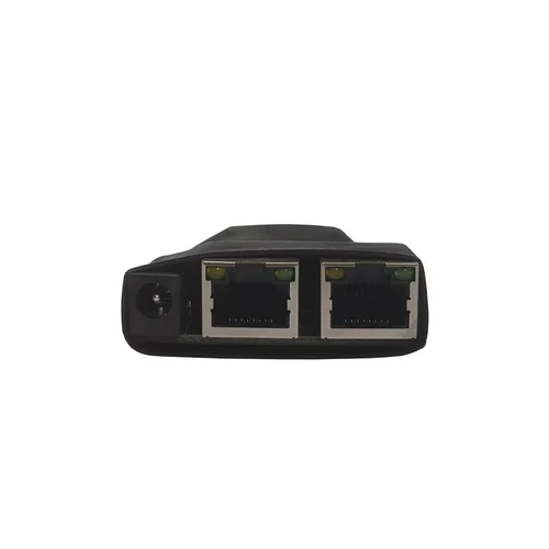

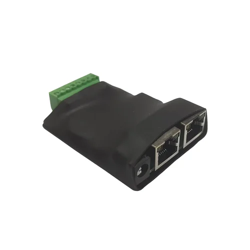

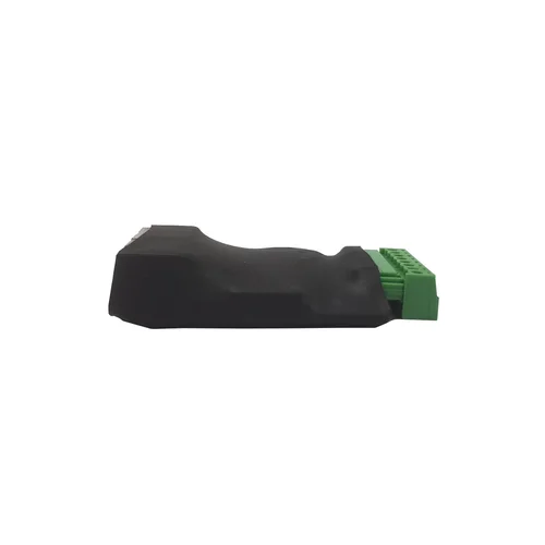

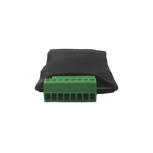

Устройство NetPing IO v4 — это устройство удаленного мониторинга с возможностью подключать исполнительные устройства. Устройство не имеет корпуса, упаковано в термоусадочную трубку.
NetPing IO v4 — самое бюджетное устройство в нашем модельном ряду. Подключаемые датчики открытия дверей, датчики движения, датчики удара, светошумовые сирены предупредят о несанкционированном доступе. Датчики протечки позволят получать своевременные уведомления о нештатных ситуациях, а датчики наличия 220 В — оперативные отчеты о пропадании и появлении питания в контролируемой электросети.
NetPing IO v4 — устройство не поддерживает датчики температуры и влажности.
Устройство NetPing IO v4 поставляется без блока питания. Для работы можно использовать совместимый блок питания 12В 1А или любой другой эквивалентный источник питания.
  • устройство минимальных размеров, без корпуса, в термоусадочном кембрике;
  • 2 IO-линии и 2 Input-линии для подключения внешних датчиков или управления внешними устройствами;
  • 2 х 10/100-BASE-TX Ethernet-порта;
  • подключаются внешние датчики: двери, протечки, наличия 220 В, удара, движения, освещенности, воздушного потока, датчик дыма комбинированный дым/тепло;
  • подключаются внешние устройства: силовое реле, сигнальная сирена, световой маячок, управляемая розетка NetPing AC/DIN;
  • питание устройства при помощи блока питания 12В 1А или сплиттера POE 12В (аналог блока питания). Ethernet-порты устройства нельзя использовать для питания от PoE.
