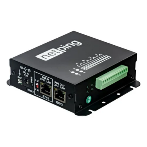

Компактное устройство удаленного мониторинга датчиков по сети Ethernet/Internet. Позволяет удаленно управлять внешними устройствами и оборудованием и получать уведомления и информацию о состоянии датчиков.
Предложение по замене
Устройство NetPing Input+Relay v1
NetPing
Аналоги

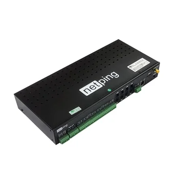

Устройство NetPing Input+Relay v1 — это устройство удаленного мониторинга датчиков, оснащенное 4 встроенными маломощными реле. Дает возможность подключать датчики типа «сухой контакт» и датчики с интерфейсом 1-wire. Устройство имеет металлический компактный корпус и кронштейны для установки на DIN-рейку. Подключаемые к нему датчики двери, движения, удара, сирены предупредят о несанкционированном доступе. Датчики температуры, влажности, протечки позволят получать своевременные уведомления о нештатных ситуациях, а датчики качества электропитания и наличия 220 В — своевременные уведомления о сбоях и пропадании в сети питания.

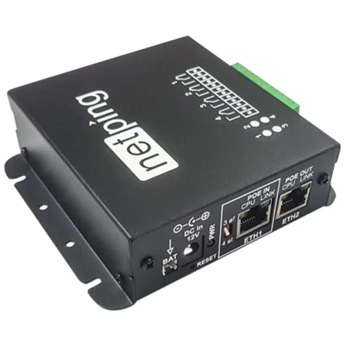

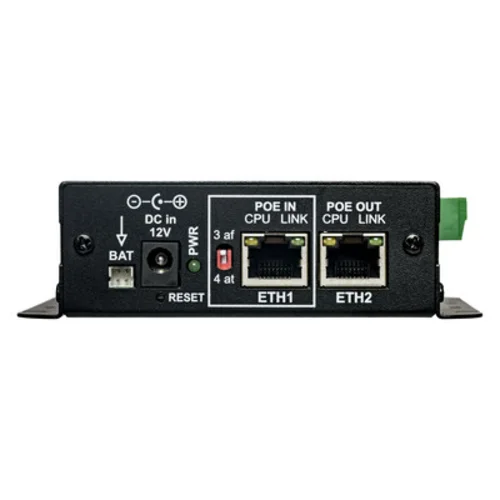

Устройство NetPing Input+Relay v1 поставляется без блока питания. Для работы можно пользоваться подключением POE (Power over Ethernet) или использовать блок питания 12В 2А.
Внимание: Запрещено питать устройство одновременно от блока питания и от POE!
Обычно NetPing Input+Relay v1 используется для:
  • Мониторинга климатических условий работы оборудования;
  • Мониторинга и ограничения доступа к шкафам;
  • Управления с помощью реле внешними устройствами и оборудованием;
  • Уведомления ответственных лиц о нештатных ситуациях.

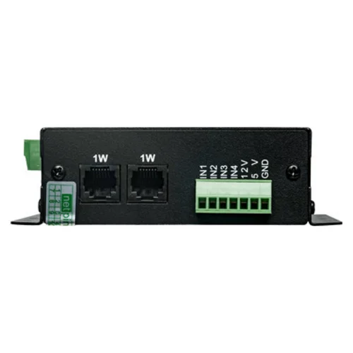

  • Поддержка датчиков 1-wire: Да

  • Линии ввода: 4 линии

  • POE питание: Да
  • Тип вилки электропитания: разъём DJK-02A D=2.1 mm
  • Электропитание: 12В DC, PoE-B 12–50 В

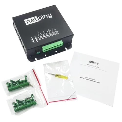

Комплект поставки
  • Устройство
  • Ответная часть клеммника 15EDGK-3.5-7P
  • Уши или пластина для крепления на плоскую панель
  • Кронштейн для DIN-рейки
  • Руководство по быстрому запуску

  • 2 х 10/100-BASE-TX Ethernet-порта;
  • Металлический корпус с кронштейнами для возможности крепления на DIN-рейку;

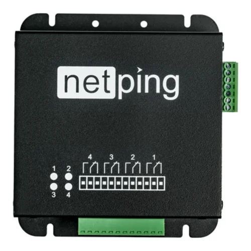

  • 4 встроенных перекидных реле на 24 В с индикацией включения;

  • Поддержка 1-Wire-датчиков;
  • 4 Input-линии для подключения датчиков типа «сухой контакт»;
