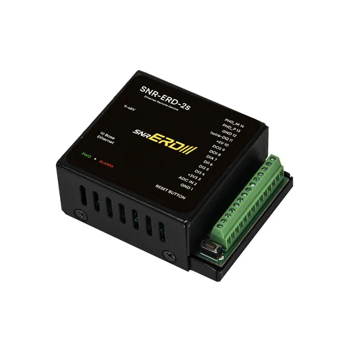

Характеристики устройства
  • Напряжение питания: 9-48В, РоЕ(штекер 5,5/2,5);
  • Дискретные входы/ «сухой контакт»: 4 шт;
  • Дискретный выходы: 2 шт;
  • Корпус: металл;
  • Интерфейсы: web, snmp, trap;
  • Ethernet: 10BASE-T;
  • Цифровой вход для датчика температуры /влажности (1-wire или Single-wire): 1 шт*;
    • Датчик температуры 1-wire: 1шт;
    • Комбинированный датчик температуры и влажности DHT22 Single-wire: 1 шт;
  • Датчик наличия напряжения (мониторинг питания): 1 шт;
  • Аналоговый вход (замер напряжения DC до 76В): 1 шт.

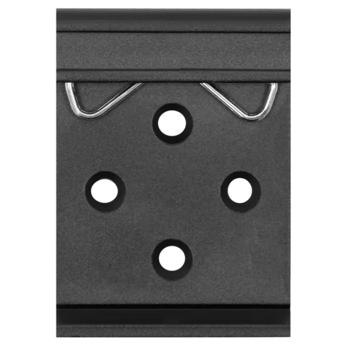

  • Крепления на DIN-рейку и плоскую поверхность;

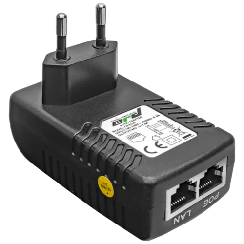

  • РоЕ инжектор;

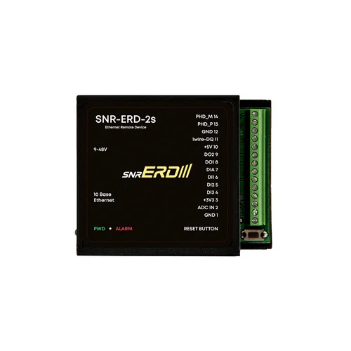

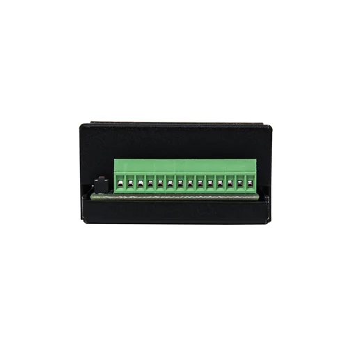

Здравствуйте! В руководстве SNR-ERD-2S в описании 14-контактного разъема указан выход "3V3 0.1А макс". Для чего предназначен этот выход, напряжение на выходе? Можно ли его использовать для электропитания внешних датчиков?
NAG
08.04.2024, 11:02
Добрый день! Выход "3V3 0.1А макс" предназначен для электропитания внешних датчиков. Напряжение на выходе 3,3 Вольта.

Добрый день! В документации к SNR-ERD-2s отсутствует схема подключения устройств и датчиков, в частности: 1-Wire - что за датчик и как его подключить? У нас есть датчик 18B20, он пойдёт? PH_P, PH_M - к ним подключается датчик фазы? Что за датчик? Или напряжение из розетки просто подвести?
NAG
05.10.2023, 05:20
Добрый день! 1) С климатическим датчиком 1-Wire Вы сможете ознакомиться пройдя по ссылке ниже. Там же Вы найдёте схему подключения. https://shop.nag.ru/catalog/06630.datchiki-i-sensory/38627.klimaticheskie/20065.snr-dts-2 2) Датчик 18B20 подойдёт, про него Вы найдёте информацию в пункте 1. 3) Блок питания AC/DC используем как датчик наличия напряжения: положительный провод от блока питания подключаем на контакт 13 (PH_P, «датчик фазы»), а отрицательный провод - контакт 14 (PH_M, «датчик фазы»). При коммутации блока питания в розетку 220В (АС) на интерфейсе ERD видим наличие питания.
NAG
06.10.2023, 04:16
Добрый день! Важное уточнение: Блок питания AC/DC нужно использовать на +5V, напряжение свыше выведет из строя порты PH_P и PH_M.
