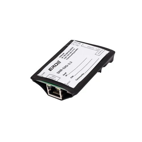

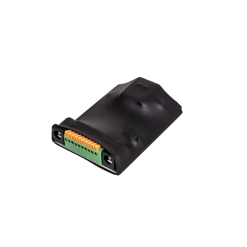

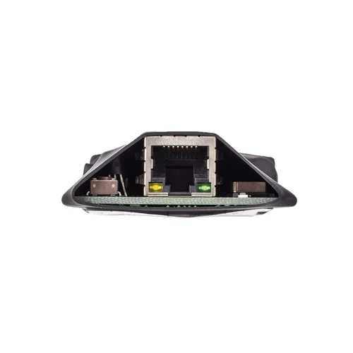

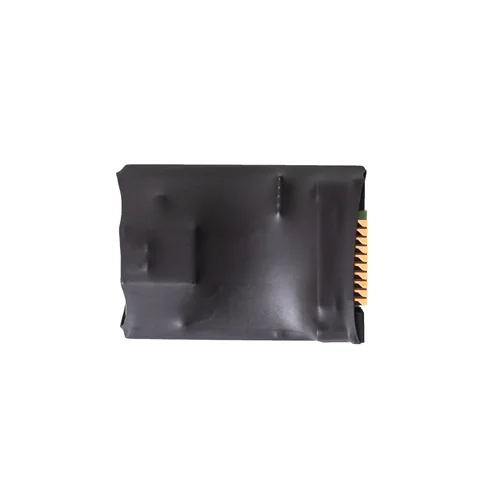

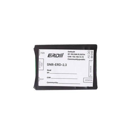

Характеристики устройства
  • Напряжение питания: 5В (штекер 5,5/2,5);
  • Дискретные входы/ «сухой контакт»: 4 шт;
  • Дискретный выходы: 2 шт;
  • Корпус: термоусадка;
  • Интерфейсы: web, snmp, trap;
  • Ethernet: 10BASE-T;
  • Датчик температуры (встроен на плате): 1 шт;
  • Датчик влажности: опционально 1 шт*;
  • Датчик наличия напряжения (мониторинг питания): 1 шт;
  • Аналоговый вход (замер напряжения DC до 76В): 1 шт.
Габариты
  • Размеры: 51х70х18 мм;
  • Диаметр отверстий для крепления: 3 мм.

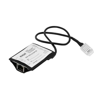

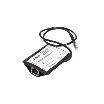

SNR-ERD-2.3-termo-out
7 610 ₽
