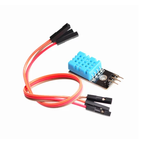

Модульный датчик температуры и влажности DHT11 с проводом.
Этот сенсор прост в подключении и использовании. Датчик применяется в:
  • Проектах "умный дом";
  • Автоматике управления вентиляцией, кондиционированием;
  • Современных приборах сушки воздуха и аналогичных приборах.
Датчик DHT состоит из двух основных частей: ёмкостный датчик влажности и термистор. Также в корпусе установлен простой чип для преобразования аналогового сигнала в цифровой. Считывать цифровой сигнал на выходе достаточно просто, можно использовать любой контроллер поддерживающий работу по шине Single Wire.
  • Измерение уровня влажности в диапазоне от 20% до 90%, с погрешностью не более 5%.
  • Измерение температуры в диапазоне от 0 до +50 градусов с точностью не более 2%.
  • Предельное время отклика 30 c.
  • Максимально потребляемый ток - 2.5 мА.
  • Питание: от 3 до 5В.
  • Частота опроса 1 раз в секунду.
  • Размеры: 30 мм x 12 мм x 7 мм.
Комплектация
  • Датчик DHT11 на плате.
  • Кабель.
Дополнительная информация
  • При подключении датчика между плюсовым выводом питания и выводом данных нужно подключить резистор номиналом 10 кОм.
