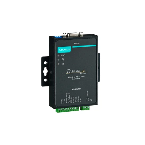

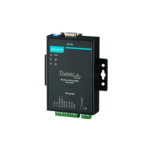

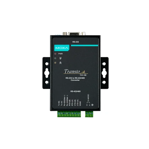

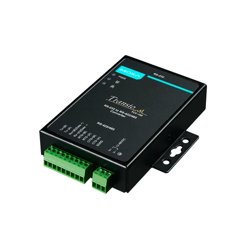

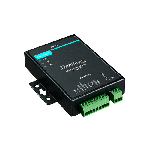

Преобразователь интерфейсов RS-232 в RS-422/485 c изоляцией 2 кВ
15 177
Отгрузим в ТК для доставки: 10 апреля
  • Входной интерфейс
  • Тип входного интерфейса RS-232 
  • Тип разъема DB9 'мама' 
  • Выходной интерфейс
  • Тип выходного интерфейса RS-422/485 
  • Тип разъема клеммы под винт 
  • Параметры последовательной связи
  • Передаваемые сигналы RS-232: TxD, RxD, RTS, CTS, GND 
  • RS-422: Tx+, Tx-, Rx+, Rx-, RTS+, RTS-, CTS+, CTS-, GND 
  • RS-485 (2-проводный): Data+, Data-, GND 
  • RS-485 (4-проводный): TxD+, TxD-, RxD+, RxD-, GND 
  • Скорость передачи данных, бит/с 50 ~ 921600 
  • Изоляция последовательной линии 2 кВ 
  • Требования к электропитанию
  • Рабочее напряжение 12 ~ 48 В пост. 
  • Потребление тока 150 мА при 12 В
  • Защита от неверной полярности Есть 
  • Условия эксплуатации
  • Рабочая температура, °C -20 ~ +60 
  • Температура хранения, °C -40 ~ +85 
  • Рабочая влажность, % 5 ~ 95 
  • Защита
  • Защита от импульсных помех, кВ 15
  • Конструктивные свойства
  • Материал корпуса Металл 
  • Размеры и вес
  • Габаритные размеры, мм 67 x 100.4 x 22
  • Вес нетто, кг 0.15
  • Монтаж
  • Монтаж На DIN-рейку 
  • Настольный/настенный 
  • Наличие международных сертификатов
  • Безопасность UL60950-1 
  • Электромагнитная совместимость (EMI) CISPR 32 
  • FCC Part 15 Subpart B Class B 
  • Электромагнитная совместимость (EMS) IEC 61000-4-2 (ESD) 
  • IEC 61000-4-3 RS 
  • IEC 61000-4-4 (EFT) 
  • IEC 61000-4-5 Surge 
  • IEC 61000-4-6 CS 
  • IEC 61000-4-8 
  • Электромагнитная совместимость (EMC) EN 55032/24 
  • Среднее время наработки на отказ (MTBF), часов 3017857
  • Гарантийный срок
  • Гарантийный срок 5 лет 
  • Комплект поставки
  • Комплект поставки Краткое руководство пользователя 
  • Крепеж для монтажа на DIN-рейку 
  • Устройство 
