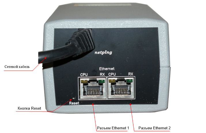

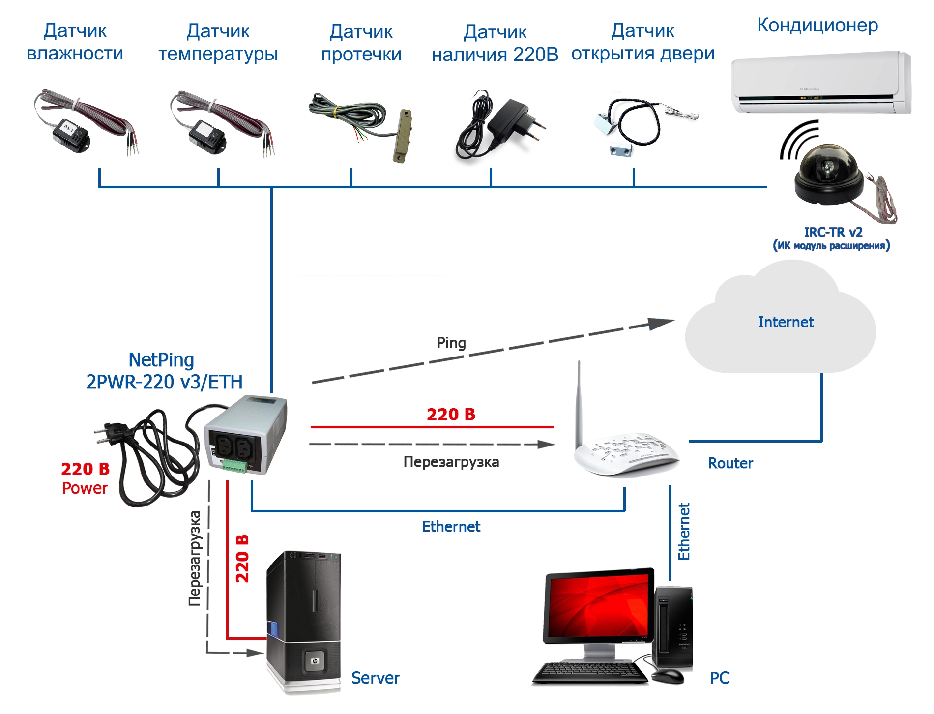

Устройство NetPing 2/PWR-220 v3/ETH относится к классу IP PDU (IP power distribution unit) устройств. Эти устройства позволяют удаленно (через web-интерфейс устройства или при помощи SNMP-команд) включать, выключать и перезагружать оборудование путём управления розетками 220В.
Обычно NetPing 2/PWR-220 v3/ETH используется для:
  • Перезагрузки зависающих модемов, точек доступа, роутеров, серверов и другого компьютерного оборудования без необходимости физического доступа к нему. Это позволяет экономить усилия и расходы на множество поездок с целью включить/выключить зависшую железку;
  • Удалённого включения/выключения дополнительного компьютерного оборудования. Физическое включение резервных серверов, маршрутизаторов, точек доступа можно производить по мере необходимости в ручном или автоматическом режиме и отключать их при исчезновении потребности в их работе. Это позволяет экономить электроэнергию и уменьшить износ оборудования, которое требуется только иногда или в определённые интервалы времени;
  • Удалённого включения/выключения мониторов конференц-связи, мониторов в игровом клубе или интернет-кафе;
  • Удалённого управления кондиционерами, системами вентиляции и системами поддержания микроклимата. Подключенные датчики позволяют отслеживать текущую ситуацию, а удалённое управление розетками 220В позволяет включить необходимую систему без физического присутствия на объекте, в том числе и в автоматическом режиме. Кондиционером устройство может управлять при помощи ИК-команд!

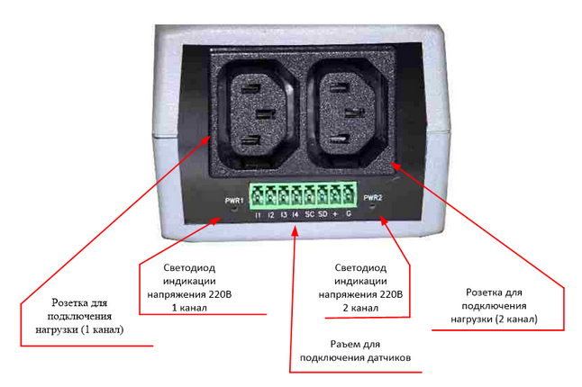

  • 2 управляемые розетки 220В;
  • 2 х 10/100-BASE-TX Ethernet-порта;
  • Пластиковый компактный корпус, "компьютерные" розетки для подключения потребителей;
  • Подключаются внешние датчики: температуры, двери, протечки, наличия 220В.
