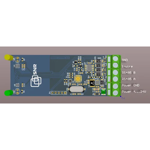

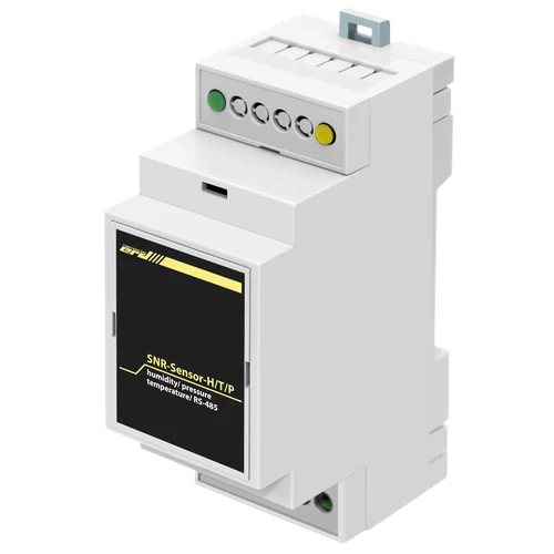

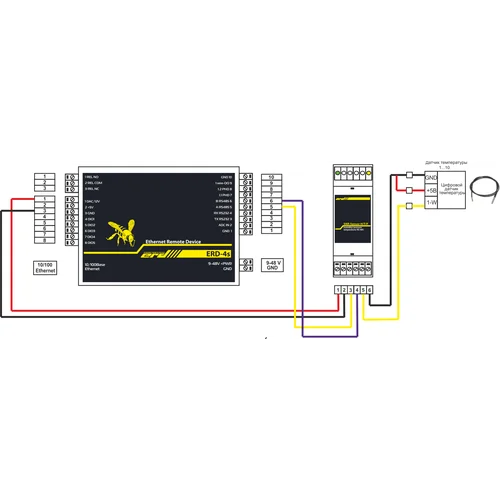

Датчик предназначен для замера температуры, влажности, давления окружающей среды.Изготовлен для работы со СКАДА системами по протоколу MODBUS.
Датчик влажности, температуры, давления с проводным интерфейсом RS485, SNR-RSsensor-H/T/P (Modbus)
Устройство предназначено для измерения влажности, температуры и давления.
Основные характеристики:
  • Питание от 12 В DC
  • Интерфейс RS-485 (MODBUS)
  • Диапазон температуры -30 - +105 °С
  • Диапазон влажности 0-100 %
HTS221
  • 0 to 100% relative humidity range;
  • operate over a temperature range from -40 °C to +120 °C;
  • Humidity accuracy: ± 3.5% rH, 20 to +80% rH;
  • Temperature accuracy: ± 0.5 °C,15 to +40 °C
