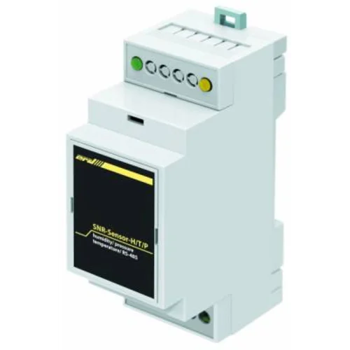

Датчик предназначен для замера температуры, влажности, давления окружающей среды. Разработан для работы с устройством SNR-ERD-4, а также в составе SCADA-систем телеметрии

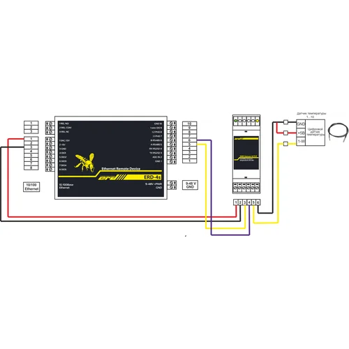

 - По протоколу CPD совместно с устройством мониторинга SNR-ERD-4.
Преимуществом такого способа является удобное получение информации по всем популярным протоколам SNMP и MQTT, а так же через WEB интерфейс.
Особенность: длина шины 1200 метров, подключение до 5 устройств на одну SNR-ERD-4, питание от SNR-ERD-4
 - По протоколу MODBUS с интерфейсом подключения RS485.
Преимуществом такого способа является возможность одновременного опроса на одной шине минимум 30 датчиков и максимум 255, (оптимально 96) на расстоянии до 1200 метров без повторителей. Опрос в любой SCADA системе.

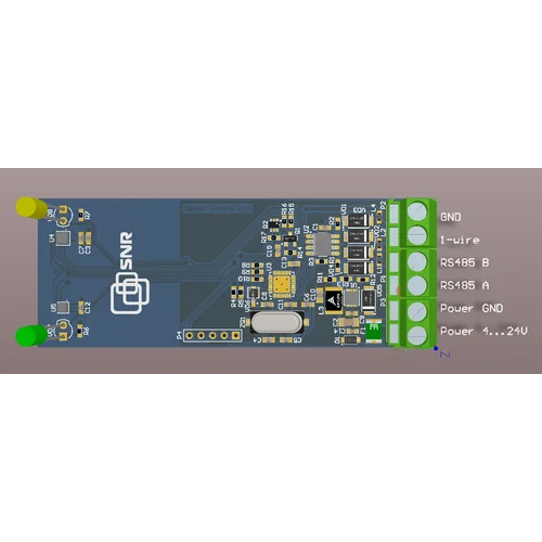

  • Питание от 12 В DC (от внутреннего источника питания SNR-ERD-4, можно запитать 2 датчика. Используя внешний источник питания, можно подключить до 5 датчиков)
  • Интерфейс RS-485 (подключение через SNR-ERD-4 или через конвертеры интерфейсов)

  • Крепление на DIN рейку
  • Пластиковый корпус

  • Погрешность температуры:  ± 0.5 °C
  • Погрешность влажности: ± 3.5%
  • Датчик давления LPS25H
  • Погрешность:
    P=800 to 1100 hPa, T=25°C : ±0.1
    P=260 to 1260 hPa, T=20 ~ +60 °C :±0.2
    P=260 to 1260 hPa, T=0 ~ +80 °C : ±1
