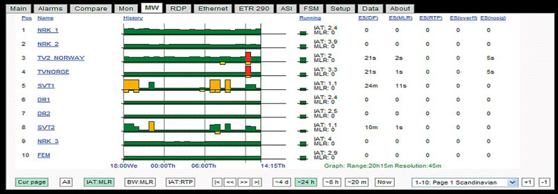

Портативная платформа Bridgetech VB12-RF - переносной портативный анализатор для мониторинга и контроля цифровых и аналоговых кабельных и IP сетей VB12-RF, предназначен для работы в IP сетях, цифровых и аналоговых кабельных сетях. Для подключения к телевизионным сетям, анализатор VB-12RF имеет интерфейсы ВЧ, IP и ASI в одном компактном шасси, и выполняет измерения в соответствии с ETR 101-290.
VB12-RF, разработанный для эксплуатации в жестких реальных условиях, является самым компактным и легким устройством на рынке, предназначенным для оперативного обслуживания телевизионных сетей. VB12-RF может осуществлять мониторинг одновременно до 50 потоков SPTS/MPTS по IPVB12-RF не только обеспечивает специалистов на месте различными интерфейсами для подключения к сети и анализа проблем, но и удобством работы в различных условиях.
VB12-RF включает наиболее высокотехнологичные и запатентованные технологии VideoBRIDGE, обеспечивающие высокоэффективный комплексный контроль сетей вещания. Анализатор-пробник имеет встроенный web-сервер для удобного и простого доступа с любой точки, и имеет возможность работать под управлением центрального сервера VideoBRIDGE Controller. Это позволяет выполнять не только точечные измерения, но строить и сеть из пробников VB12-RF для непрерывного контроля состояния сети вещания под управлением VBC.
По умолчанию VB-12RF оснащен опцией для работы с потоками OTT и позволяет осуществлять мониторинг и анализ 50-ти HLS, SmoothStream, HDS и MPEG-DASH потоков.
