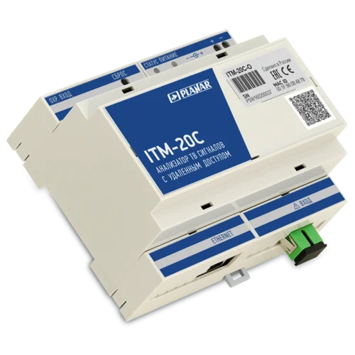

Анализатор для измерения параметров сигналов аналогового PAL/SECAM и цифрового DVB-C телевидения с удаленным доступом через Ethernet, для установки на DIN-рейку, питание от PoE.

Анализатор ITM-20C предназначен для измерения параметров сигналов аналогового и цифрового телевидения с удаленным доступом. Устанавливается в узлах кабельной сети для непрерывного, автоматического контроля параметров сигнала.
  • Измерение параметров входного радиочастотного или оптического сигнала (опция оптического приемника)
  • Измерение уровня и отношения сигнал/шум для каналов с аналоговой модуляцией
  • Измерение уровня, MER и BER для каналов с цифровой модуляцией
  • Измерение мощности оптического сигнала (опция оптического приемника)
  • Работа по канальному плану и в одноканальном режиме
  • Организация мониторинга с помощью специализированного ПО ViewRSA, а также с системами мониторинга, поддерживающими SNMPv1 протокол
  • Настройка и обновление программного обеспечения прибора по WEB-интерфейсу
  • Крепление на DIN-рейку
  • Питание от внешнего адаптера или по сети Ethernet (опция PoE)
  • Возможность подключения охранного шлейфа с передачей сообщения о нарушении
