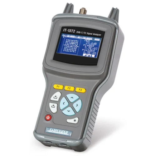

Анализатор сигналов DVB-T/T2 ИТ-15Т2 Планар
Planar
Анализатор сигналов эфирного телевизионного вещания Планар ИТ-15Т2 предназначен для измерения параметров телевизионных каналов с аналоговой PAL/SECAM и с цифровой DVB-T/T2 модуляцией. Измеритель может быть использован как в лабораторных условиях при питании от внешнего источника питания, так и в полевых условиях при питании от встроенного аккумулятора или от бортовой сети автомобиля.
Особенности:
  • Измерение параметров аналоговых каналов: уровень мощности канала, отношение видео/аудио, отношение сигнал/шум;
  • Измерение параметров цифровых каналов: уровень мощности канала, MER, BER до и после декодера, количество ошибочных пакетов транспортного потока MPEG, констелляционная диаграмма, эхо-диаграмма;
  • Работа с каналами физического уровня (Physical Layer Pipe, PLP) в мультиплексах DVB-T2;
  • Анализатор спектра с шириной окна 14…110 МГц;
  • Измерение уровня канала "на слух";
  • Питание внешних устройств приёмного тракта;
  • Измерение напряжения питания внешних устройств приёмного тракта в диапазоне от 10 до 100 В;
  • Возможность подключения к компьютеру через порт USB.
Обратите внимание: в комплекте отсутствует блок питания, его необходимо приобрести отдельно!
Технические характеристики
Тип измеряемого сигналаPAL/SECAM; DVB-T/T2
Интерфейсы ввода/вывода сигналоврадиочастотный (F)
Диапазон измеряемых уровней ВЧ сигналаот 30 до 120 дБмкВ
Пределы допускаемой погрешности измерения±1,5 дБ
Общие характеристики
ИсполнениеПереносной
Управление и мониторингUSB
ВЕС, КГ0,5
Габариты, мм193x94x53
КомплектацияЗащитный кожух - 1 шт.
Аккумулятор - 1 шт.
ВЧ переходник F-F - 1 шт.
Руководство по эксплуатации - 1 шт.
Устройство
Время работы от аккумуляторане менее 3 ч
Аналоги
Planar IT-19C
